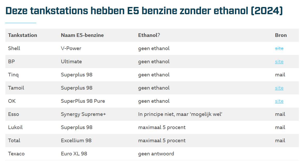

wat Urbexpeditie zegt las ik zojuist ook op de site van Tango.
Volgens topgear https://topgear.nl/autonieuws/benzine-z ... overzicht/
Overzicht: Bij deze tankstations haal je E5-benzine zonder ethanol
Code: Selecteer alles
Brandstofdepots
De brandstofdepots zijn strategisch verdeeld over Nederland. Elke maatschappij maakt gebruik van deze depots. Zo hoeft een tankwagen niet door heel Nederland te rijden om de tankstations te bevoorraden. Iedere maatschappij heeft dus dezelfde basisbrandstof.
Kwaliteitsbrandstoffen
Elk merk voegt hulpstoffen toe aan de basisbrandstof om deze beter te laten verbranden en de motor te laten reinigen. Dit doet Tango ook. Onze research-afdeling doet onderzoeken naar de meest optimale receptuur, zodat we met recht kunnen zeggen dat wij kwaliteitsbrandstoffen aanbieden.
Toevoeging van biobrandstoffen
Benzine en diesel die aan de pomp verkrijgbaar zijn bevatten naast koolwaterstoffen uit aardolie-raffinage ook biobrandstoffen. Dit zijn hernieuwbare brandstoffen gemaakt uit grondstoffen of afvalstoffen van biologische oorsprong. Europese richtlijnen voor toepassing van hernieuwbare energie resulteren in een tot 2020 geleidelijk toenemende inzet van biobrandstoffen. De voornaamste reden voor deze verplichte bijmenging van biobrandstoffen is dat dit bijdraagt aan vermindering van de uitstoot van broeikasgassen.
https://support.tango.nl/hc/nl/articles/4403097655314-Ik-heb-een-vraag-over-de-brandstof-van-TangoOverzicht: Bij deze tankstations haal je E5-benzine zonder ethanol
