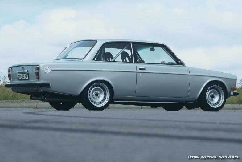

Zou het hier wel in passen, 10cm meer ruimte tenslotte.
Het is een project van mij wat ik niet ga afmaken
http://sandersphotos.fotopic.net/c336712.html

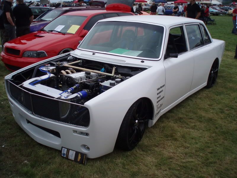

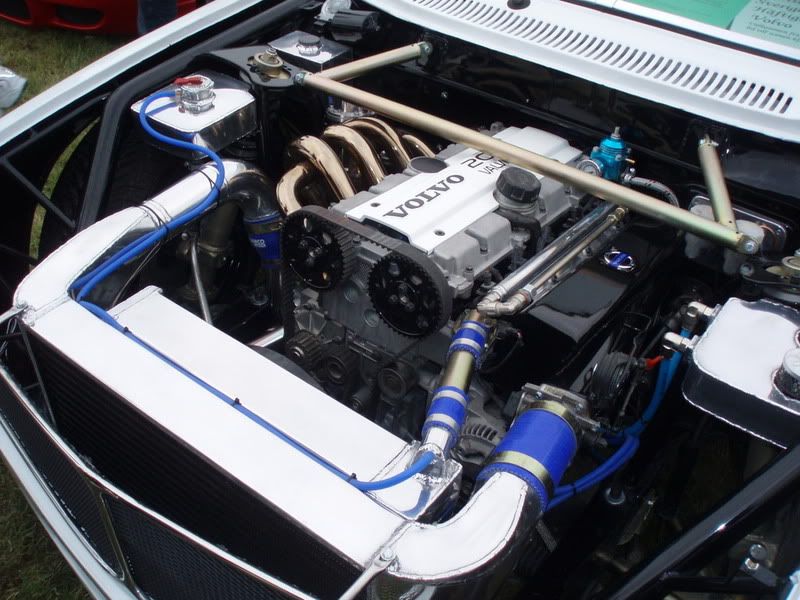

142 V8 :
Het kan dus toch, maar wsl met andere motor :p
Wel een leuk project is dit. Ben benieuwd wat je er uiteindelijk van gaat maken. Ik vind het geluid van een V8 echt een goddelijk geluid, maar een vierpitter turbo is ook gewoon über gaaf!!!!
Ik zou zelf voor de turbo gaan denk ik.
Jarl
