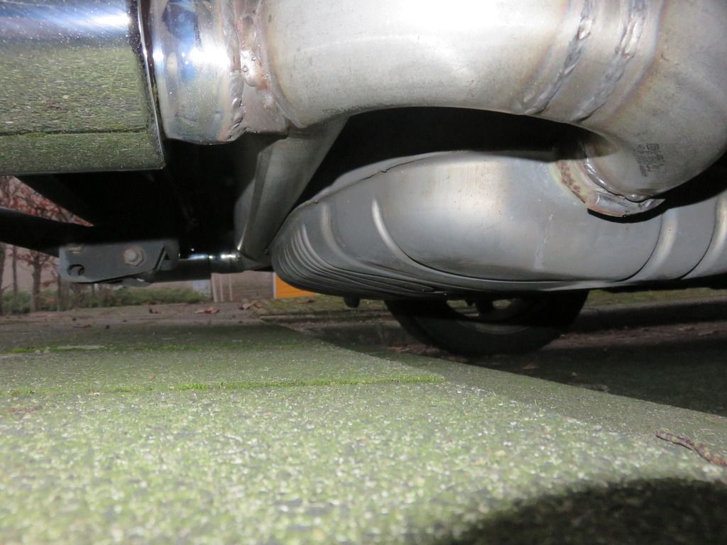

gose91 schreef: Nou, er was tijd en er was geld. Dus ik helemaal blij naar een uitlatenbedrijf.
Die keek ook nog eens extra vertwijfeld naar het afgedopte gat en onder het mom van "we kunnen hem altijd weer dichtlassen" is deze geopend.
Daarbij kwam het begin van een enorme lange sliert dempingswol al naar buiten. Geen schotten te zien en de ingang van de demper zat er vlak naast, dus mooi niet dat die open bleef. Niet eens geluisterd hoe het klonk met draaiende motor... Jammer dat je dit niet gedaan hebt, dan was je direct overstag gegaan
Evengoed blijft de andere kant nog over en met wat kunstig meet-, knutsel- en laswerk zit het er toch onder.
Met zakken van de toeren met ingetrapte koppeling komt er uit de buis nog een leuke rammel. Niet blikkerig, maar ook geen diepe brom.
Ik snap jullie probleem niet
De uitlaat demper is gewoon open aan de linker zijde als de dop eraf gehaald is, zoals ik al had aangegeven las een stukje gaatjes plaat in deze opening om de dempings wol binnen te houden.
Geeft ook geen extra hard of harder geluid als met de normale uitlaat opening aan de rechterzijde. in principe is de demper van een 2,4( I) dezelfde als van een T5, maar voor de 2.4 is de opening van de linkerkant van de demper afgedopt.

Onder de mijne (1.6D gaan er ook 2 stukken opkomen, enkel wel open vanaf de roetfilter :)
Geen dempers en 2 leuke eindstukken van 80 of 90mm :) foto`s gaan uiteraard volgen

Hm die herrie neem ik voor lief, een beetje brom mag er wel in zitten, hij klinkt me nu te braaf :D :bandit:
jep midden en einddemper..
Ik laat het doen bij een bedrijfje genaamt KiwiParts.. www.kiwiparts.nl (geen idee of ik reclame mag maken)
Op maat laten maken kost me 350 euro, de dempers maken het duur, de pijp niet :P
een uitlaat pakking leveren en hij maakt eerst zorgvuldig de flens, nadat de flens goed is word ie op maat gemaakt
een echte aanrader dus

Ben benieuwd. Voor het vervangen van de handremkabels had ik de katalysator los van de middendemper. Toen voor de lol eens gestart, oorverdovend was het niet maar of je dat gaat uithouden...
Zo'n lege buis gaat ook resoneren als je pech hebt. Misschien dat je de middendemper kan laten zitten? Zie je van buitenaf toch niet zitten. De einddemper is gezien de rest van dit topic bij deze motor toch overbodig als je direct de glaswolruimte aan de buitenlucht kan hangen ;)
