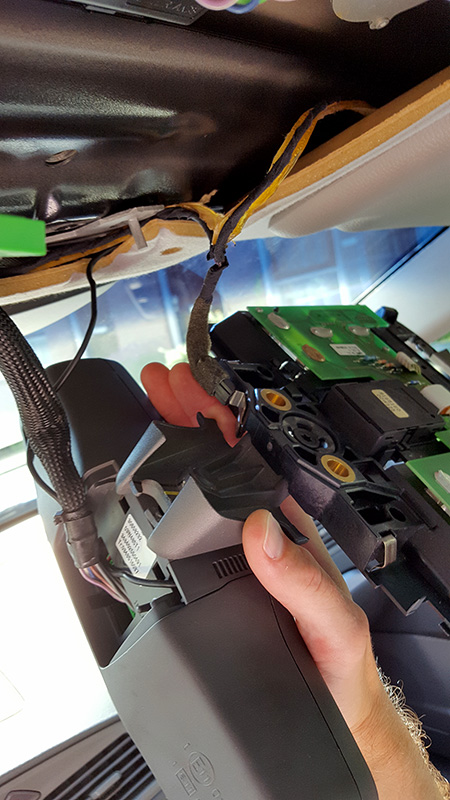

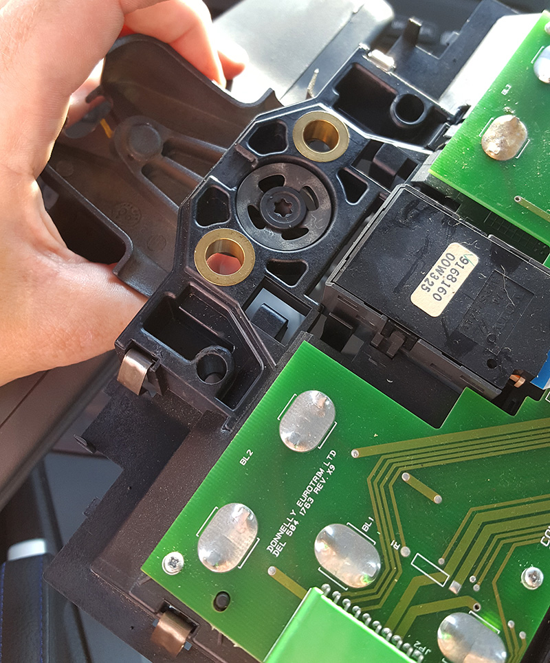

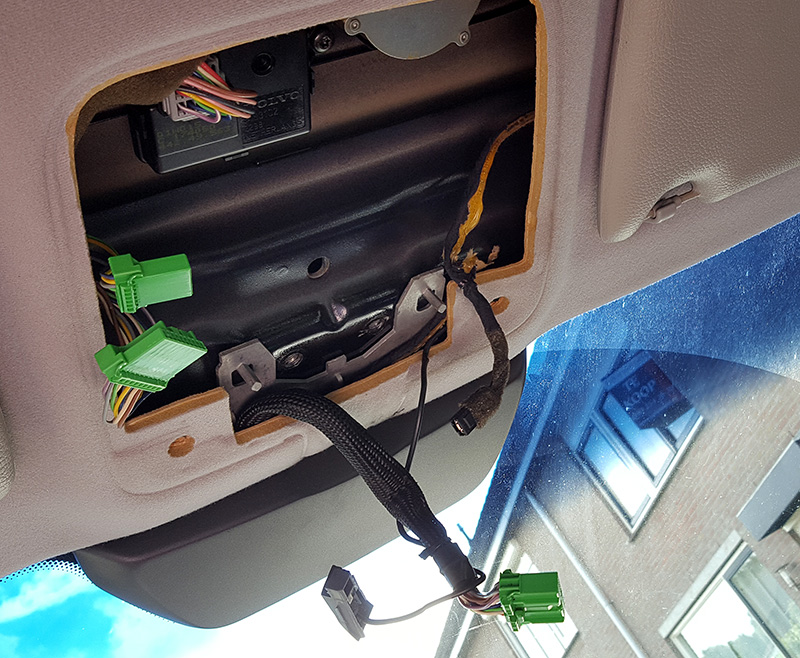

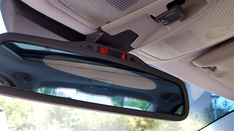

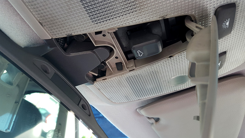

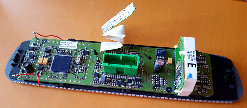

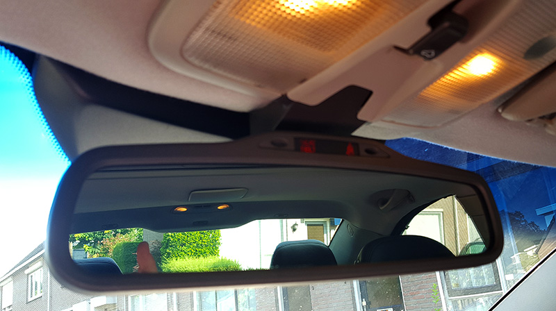

En we hebben weer een netjes dimmende spiegel.
Hier een overzicht in foto's, mocht iemand er vragen bij hebben hoor ik het wel.
druk de twee lipjes in om de complete cover te kunnen verwijderen.

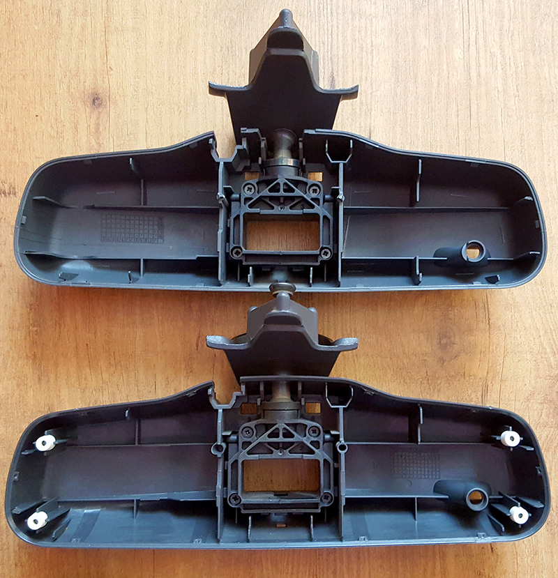

de oude en de nieuwere behuizing naast elkaar. Er zitten op een paar essentiele punten verschillen waardoor het handiger is om de nieuwe behuizing te gebruiken in plaats van de oude.
En we hebben weer een strakke spiegel... Het was trouwens een leuke klus om de spiegel weer op zijn plek aan de hemel te krijgen. Het uitlijnen daarvan was nog meer werk dan de complete demontage...
De oude spiegel was trouwens echt dusdanig lek dat de oude spiegelbehuizing flink nat was aan de binnenkant...

Netjes hoor. Ziet er weer strak uit.
Hoe lang heb je erover gedaan?
Best een flinke printplaat nog om alleen even de spiegel te dimmen moet ik zeggen!
Blijkbaar gebeurd er meer dan alleen het "luxmeting oogje" uitlezen en daarop regelen...
- Berichten: 11772
Alles bij elkaar een uurtje denk ik. Maar op mijn gemak gedaan. Vooral het loshalen van de print van de originele spiegel (deze zat met een dikke dubbelzijdige tape vast) en het terugplaatsen van spiegel+lichtunit in de hemel was even prutsen...m-kliko schreef: Netjes hoor. Ziet er weer strak uit.
Maar die print doet veel meer dan alleen de dimfunctie van de spiegel. Hier zit namelijk ook de aansturing van het zonnedak en de centrale ontgrendeling van de portieren in. Ik gok dat het recht opstaande stukje daarvoor de antenne is. En misschien dat dit ding nog wel meer doet. In Volvo termen is het de UEM (Upper Electronics Module).

Ow, dat verklaart een hoop. haha
Wist ik niet!
Vandaar dat die unit ook op de canbus zit (ik neem aan dat die groene stekker dat in ieder geval is).
Weer wat geleerd
Wist ik niet!
Weer wat geleerd

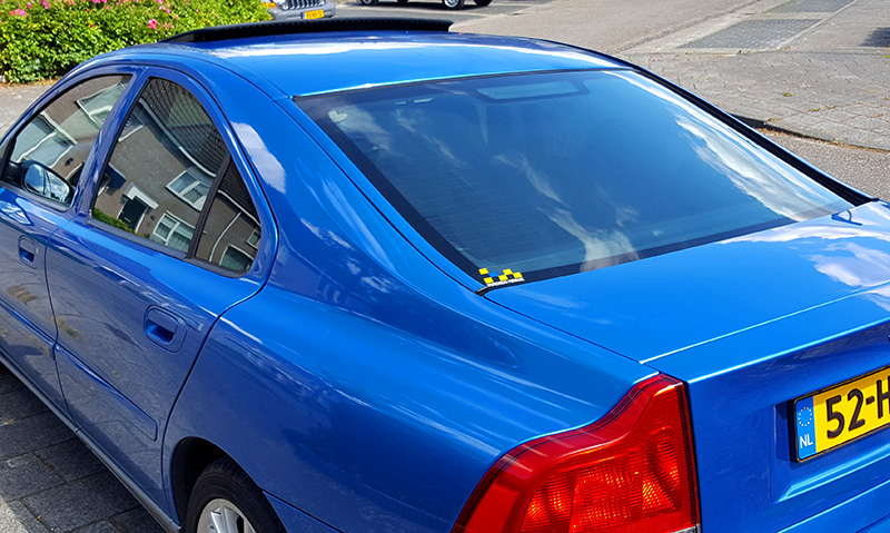

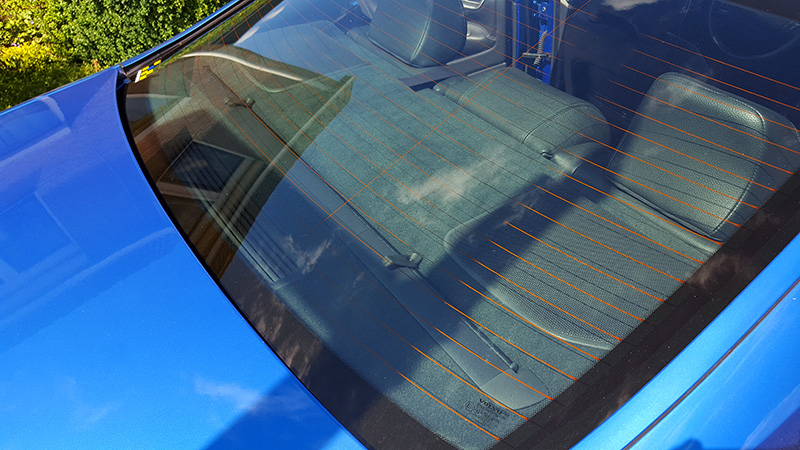

Al een hele tijd ben ik op zoek naar een tweedehands zonnescherm voor de achterruit, maar omdat die tot nu toe niet voorbij zijn gekomen toch maar bij de dealer besteld. Gelukkig valt hij nog steeds onder de sunblind actie van de dealer, dus voor een schappelijk bedrag kunnen kopen.
Installatie in een paar minuten tijd geregeld:

Staat wel 'af' zo'n zonnescherm, en scheelt ook veel direct zonlicht op het leer.
Ook 's avonds erg prettig, niet van die felle koplampen naar binnen.
- Berichten: 28189
Dat zonnescherm is erg fijn! Sinds ik hem heb is hij nog geen seconde ingerold geweest.

Die van mij wel, om te luisteren of tijdens het rijden het gerammel achterin weg was maar helaas. Of gelukkig, dat betekend dat het scherm zelf niet rammelt.
Bleek het gat te zijn waar de rechter haak van het scherm in valt, die beweegt ten opzicht van het dak. Stuk noppenschuim tussen dak en plafond en klaar. En ook voorin bij de zonneklep links.
Nadeel van je auto zo stil maken. Er komt altijd weer een iets zachter rammeltje tevoorschijn.
Goed om de foto te zien waar het zonnescherm achterin toch het plafond raakt. De mijne doet dat ook en dacht even dat dat niet zo hoorde, maar blijkbaar dus toch.

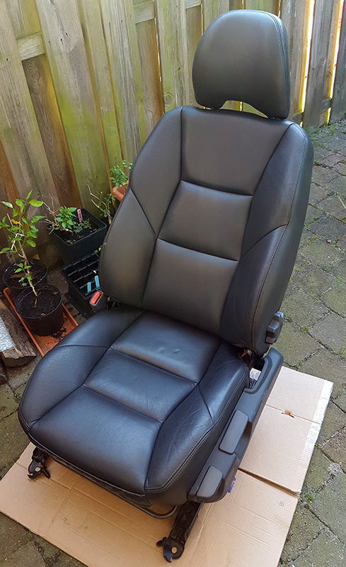

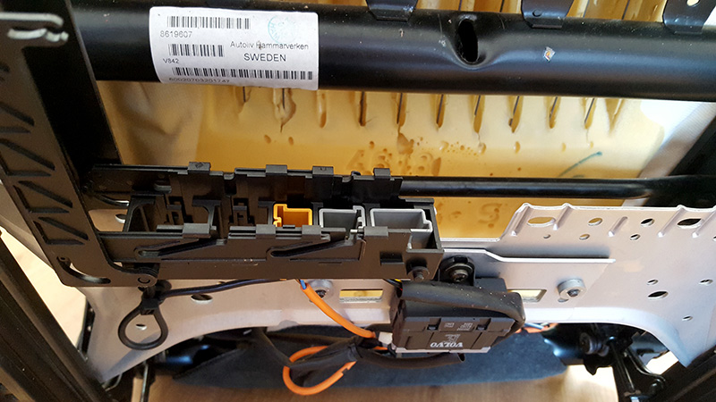

En in bijna perfecte staat verkerende Engelse passagiersstoel, die gaat komende week mijn bestuurdersstoel vervangen waarvan het leer minder wordt en toch redelijk door begint te zakken ondertussen.
Met als leuke bijkomstigheid:
Met stoelverwarming! Hmmmm, is dat aan de gang te krijgen?

Volgens mij is dat nog wel werkend te krijgen, lees aan te melden in de auto
Overigens over het zonnescherm, Jeroen bij mij raakt ie het dak ook.
Kan eigenlijk ook niet anders.

Werkt dat ook als je maar aan een kant stoelverwarming hebt? Arnoud: als jij de activatie hebt gedaan, laat je het even weten?

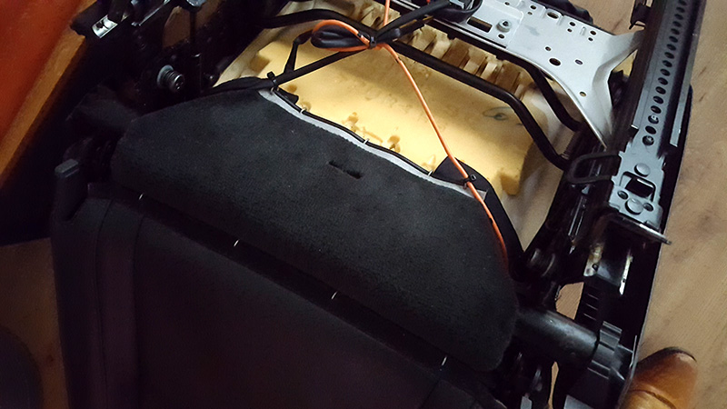

Oja, wil je me even een foto sturen van de onderkant van de stoel, en dan de achterkant. Ik heb mijn bekleding ook vervangen, maar heb een flap over. Ik weet niet meer hoe die vast moet... B.v.d.

jpwg001 schreef: Oja, wil je me even een foto sturen van de onderkant van de stoel, en dan de achterkant. Ik heb mijn bekleding ook vervangen, maar heb een flap over. Ik weet niet meer hoe die vast moet... B.v.d.
Helpt dit?
