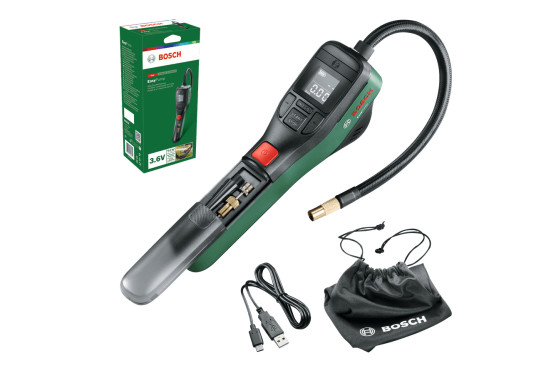

Ik heb zo'n ding van Bosch in de auto. Kom nooit bij een pomp langs de weg.

Ik heb zo'n Bosch voor twee jaar cadeau gedaan aan mijn vader toen hij zijn V60 kocht.Hij is er positief over. Enkel fietsbanden 6bar vind het ding wat moeilijker.
Ik heb er de disco mee proberen op druk zetten, maar één of twee banden en het was plat

Mijn auto staat altijd in een donkere parkeergarage. Lekker koel. Ik ga zo'n Bosch apparaat aanschaffen en op de kalender in mijn telefoon vaste momenten inplannen om 's ochtends de bandenspanning te checken en te corrigeren, welke in de binnenstijl van de deur aan de bestuurderskant staat.
