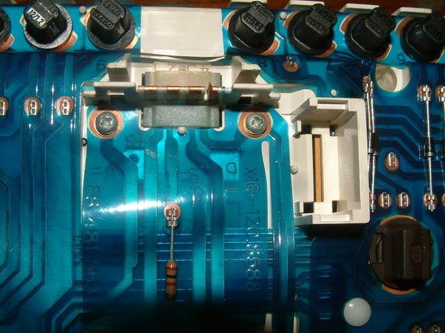

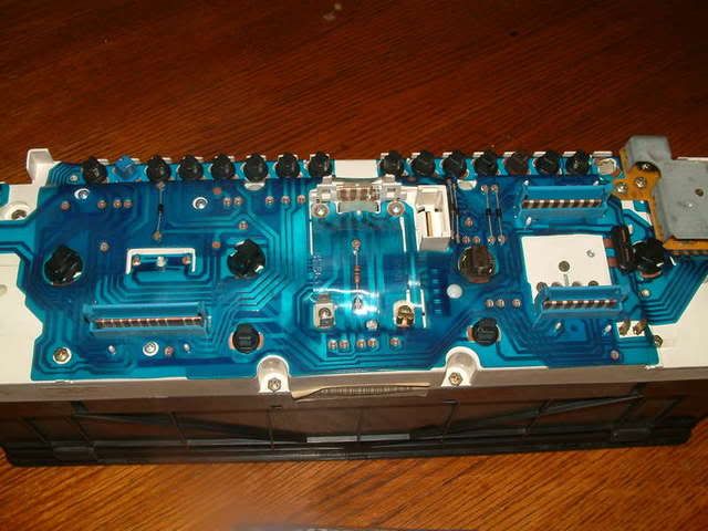

ik heb nu de 2de teller ontvangen, en er past er geeneen (snik)
dus heb ik een foto van de achterkant gemaakt
met name het element (wit) in het midden tussen de lampjes is bij ons een 4 draads en bij alle anderen een 3 draads en dat past echt niet.
Als die teller een 4 draads is wil ik hem graag als ie past.......
