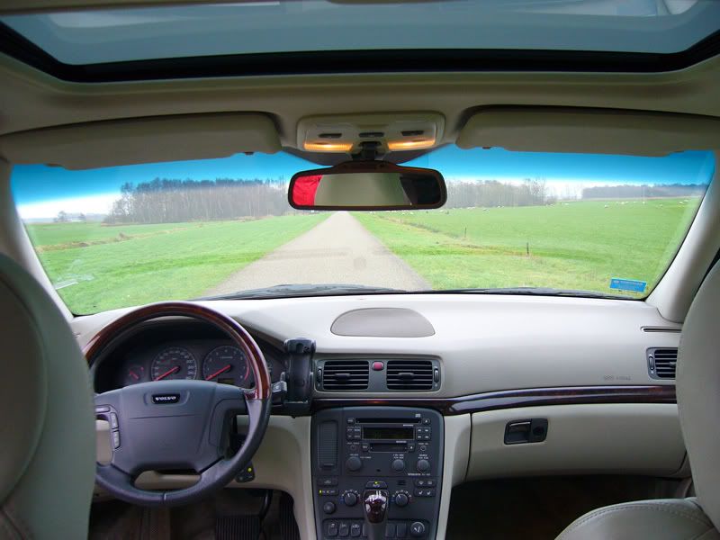

Hier een foto van het interieur:
Het houten stuur en het electrische schuifdak maakt wel weer een hoop goed!
