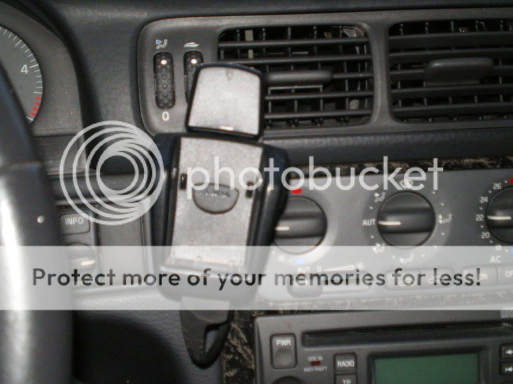

Goed, het is een ander toestel geworden, de nokia N82... Maar nu de vraag, het internet staat bol met bleutooth handsfree sets. Ik heb al wel een beugeltje in de auto zitten waarop een houder gemonteer kan worden (heb dus geen clip meer nodig). Maar heb ik nu allen nog een brodit actieve houder nodig, naast een parrot oid, of moet ik icm de SC805 nog een mutebox aanschaffen?
Kan ik dan niet meer de speaker en microfoon in mijn hoofdsteun gebruiken? Of is het goedkoper om dit via de speakers van de radio te doen?

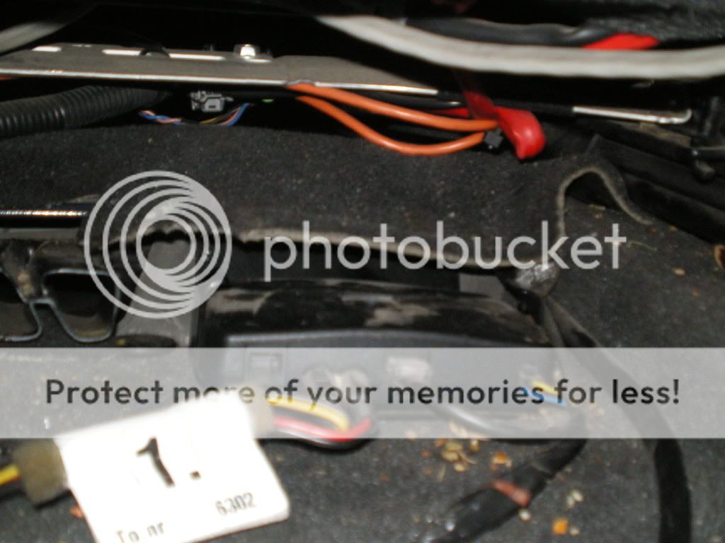

Ter verduidelijking, ik heb net de cradle ontmanteld, maar daar zie ik alleen een aardedraad en een gewone aansluitstekker naar toe lopen
Daarnaast zie ik onder de stoel een kastje liggen, waarvan ik vermoed dat dit de carkit is, iemand die er iets zinnigs over kan zeggen obv onderstaande foto's?

Indien het onderste doosje inderdaad de carkit is, heeft iemand dan enig idee hoe ik deze kan verwijderen? Hij lijkt vast te zitten, maar ik kan er niet achter komen hoe....

Dat is hem inderdaad, gewoon om te wisselen, als die powerkabel echt anders is, gewoon op kleur veranderen ....

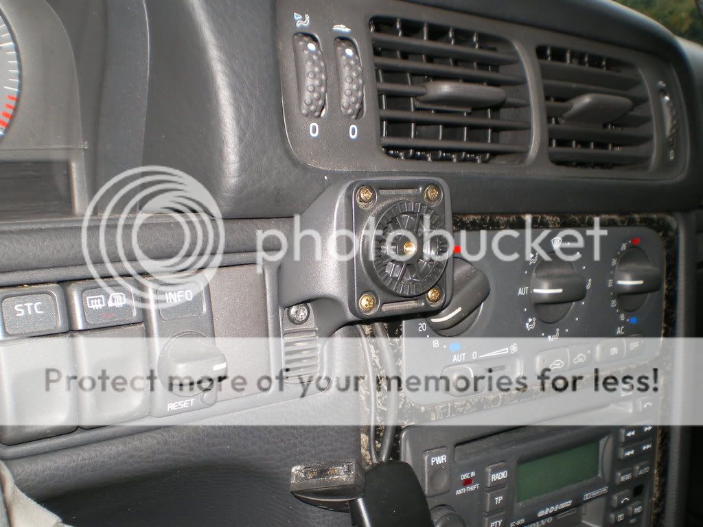

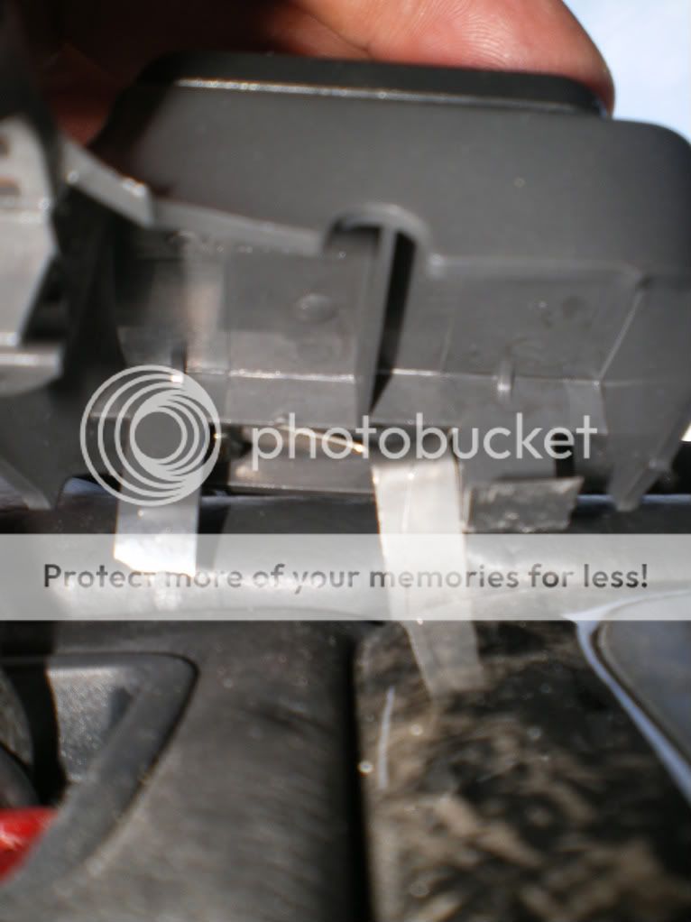

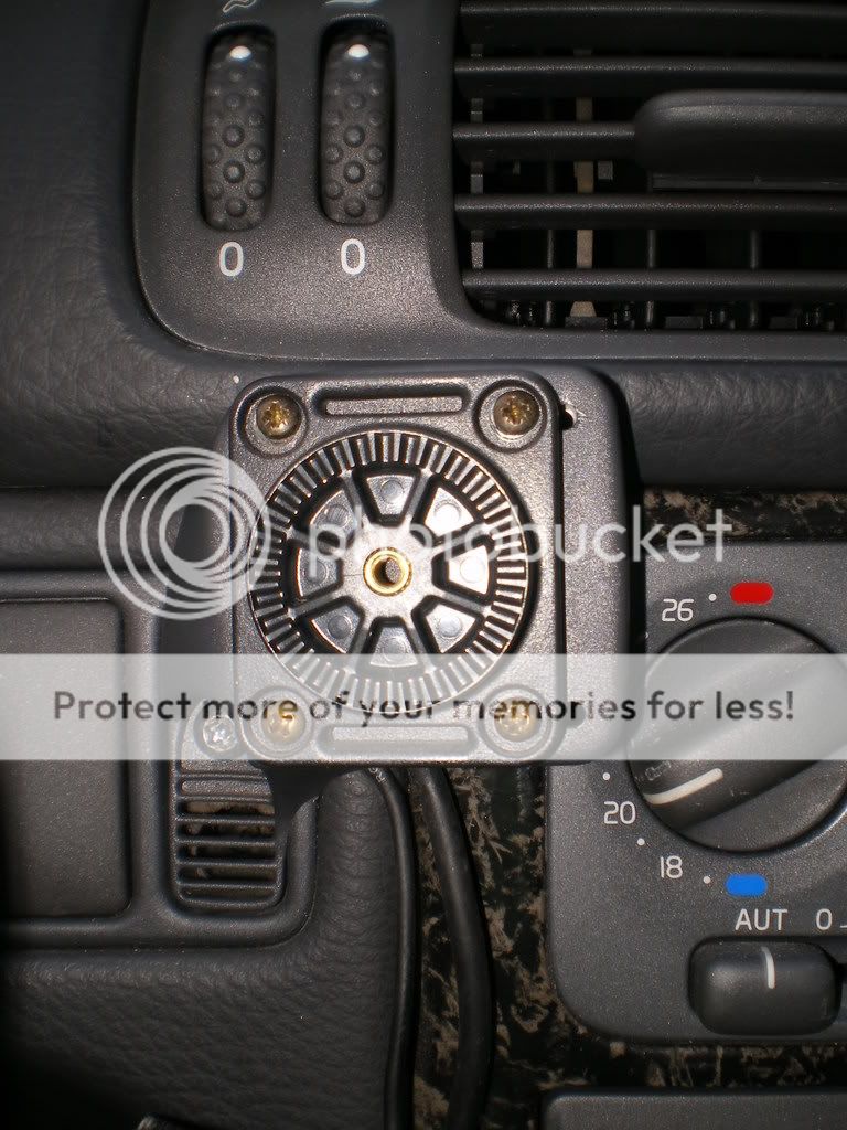

Goed, update tot zover, er is een houder van Brodit gearriveerd, de vier bevestigignspunten leken prima met die van de huidige carkit overeen te komen (zie foto 1)
Maar toen ik de schroevendraaier bijna versleten had op de vier schroefjes en deze toch niet verder los leken te komen, heb ik me op de Torx gestort (zie foto 2). Nu kon ik me al niet voorstellen dat de carkit alleen op deze ene torx schrioef vast zat en ......
Dat was dus ook niet zo. Schijnbaar zit er nog iets van een metalen strip onder het bovendek van het dashboard gemonteerd, terwijl diezelfde strip geborgt zit achter de bovenste twee schroeven en moeren
Nu is mijn vraag, kent iemand dit bevestigings mechanisme? en zo ja, hoe krijg ik dit los zonder het dashboard verder te beschadigen? Ik kan me niet voorstellen dat ik hiervoor het bovendek van het dashboard zou moeten demonteren toch?

Ik weet hoe het moet. Heb nog zo'n houder over. Je moet de ventilatieroosters in het midden eruit trekken. Daar zit nog een schroef.
Veni,Vidi,Nates calce concidi
Volvo V40 D2 MY2013
Volvo V40 D2 MY2013
- Hans
- Berichten: 10603
- Locatie: Z.O.Brabant
Die 4 koperen schroefjes zijn idd boutjes met een moertje. Kan je lang aan draaien.
Volvo V40 D2 MY2013
Volvo V40 D2 MY2013
- Hans
- Berichten: 10603
Let erop dat je dat rooster er voorzichtig uittrekt. Met een kromme spijker ofzoiets. Hij zit gewoon vastgeklemd.

Hoe bedoel je hans?hans anesthesie schreef:Ik weet hoe het moet. Heb nog zo'n houder over. Je moet de ventilatieroosters in het midden eruit trekken. Daar zit nog een schroef.
Bedoel je de dubbele uitstroom openingen van de ventilatie? Ik krijg het idee dat deze redelijk goed vast zitten..???
