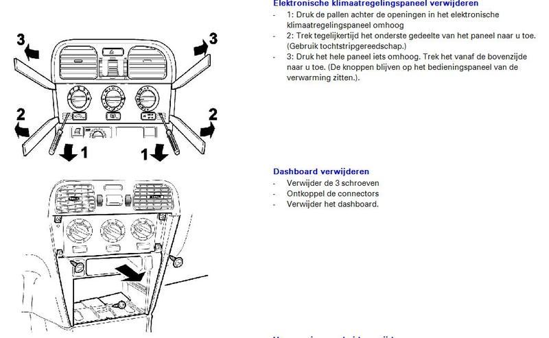

Het frontje bij de knoppen heb ik er wel afgekregen.
Is wel een heel gepruts.
Ik zie dat de knoppen vastzitten aan een hele module.
Die kan er volgens mij alleen uit als alle onderdelen en de radio eronder eruit zijn.
Dan pas kun je de module kantelen en eruit halen.
Dat zag ik even niet zitten.
Ik laat de garage wel kijken bij de volgende beurt...

Klopt maar om deze eruit te halen moet ie kantelen en dus moet de hele boel eronder los...
