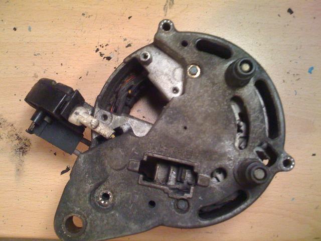

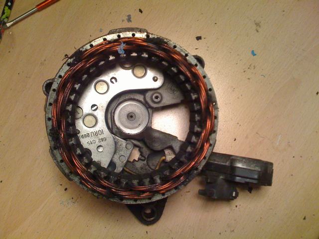

Afgelopen weekend is mijn dynamo ermee op gehouden. Bijna stilstaan op de moerdijkbrug om 1 uur 's nachts is geen pretje. Ik had die hele dag gereden (zo'n 300km). 's Avonds viel het me op dat het AMP lampje steeds harder ging branden en de verlichting steeds zwakker werd. Je zou zeggen dat ik bij een defecte dynamo eerder op de dag al problemen gehad zou moeten hebben.
Ik denk dus dat het ding stuk is. Ik heb bij een stationair toerental geen voltage kunnen meten op de gebruikelijke aansluitpunten.
Nu heb ik het ding eens uit elkaar gehaald, maar zie niets bijzonders. Ik weet ook niet precies wat er kapot zou kunnen zijn.
Een bekende van me gaf aan dat dit type dynamo sowieso te weinig vermogen heeft bij wat meer vraag naar stroom. De vraag is dan ook of het beter is het ding te vervangen of kan ik met een reparatie uit de voeten en zo ja, hoe?
Foto's van de dynamo:

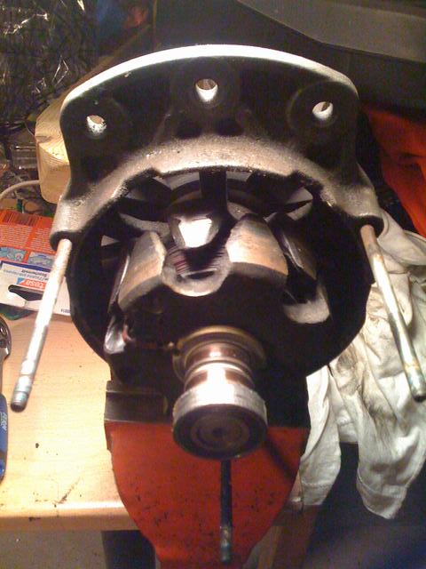

mogelijk is het anker stuk (het anker is de laatste foto)
je moet eens meten op die 2 koperen ringetjes of deze doorgeven naar elkaar
geven ze door is het anker nog goed ,
geven ze niet door is het anker stuk (is niet herstelbaar voor zover ik weet)
is deze nog wel goed kunnen de kooltjes op of versleten zijn ..
ook kunnen ze vastzitten probeer er eens tegen te duwen en te voelen of deze nog goed bewegen

Naast de koolborstels kan ook de spanningsregelaar de geest gegeven hebben.
De spanningsregelaar lijkt mij het meest voor de hand liggende, deze vertonen de eerste momenten rare spanningen en daarna stoppen ze er in één klap mee.

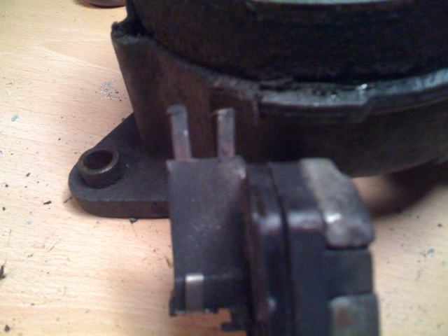

De kooltjes veren nog wel, maar zijn niet van dezelfde lengte. Misschien dus teveel afgesleten. De spanningsregelaar zit waarschijnlijk ook in dat 'losse' gedeelte wat je er op de foto's bij ziet hangen? Is dat nog door te meten? Wellicht is het ding stuk.
In dat geval kan ik dat vervangen. Ik zal vanavond de koperen ringen ook eens doormeten.
Maar een andere vraag; geeft dit type dynamo wel genoeg capaciteit? Dat mijn AMP lamptje continu oplicht vind ik wel zorgelijk.
Dan is het wellicht misschien een beter idee om een hele nieuwe te kopen.
