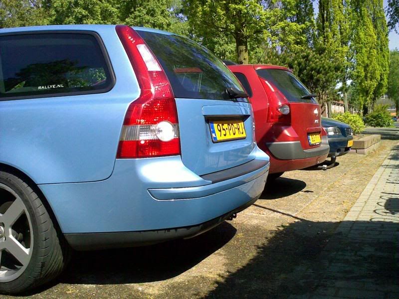

- Berichten: 28545
De haak is eraf
Heb ervoor gekozen om de rest te laten zitten, mocht het ooit nodig zijn om er weer een trekhaak onder te hebben dan zit hij er weer zo onder
