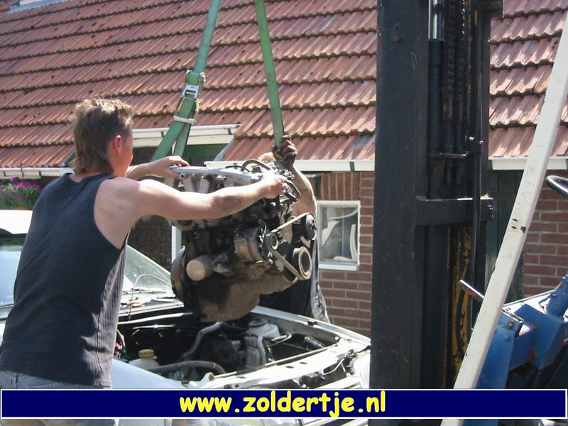

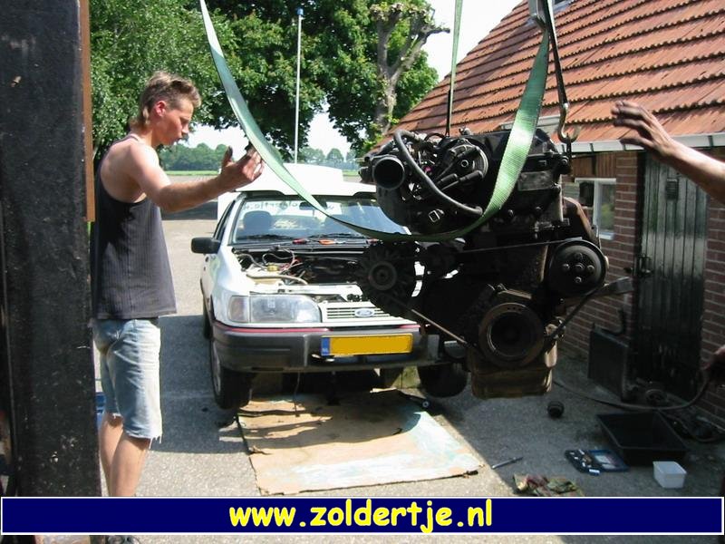

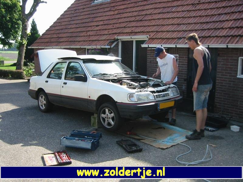

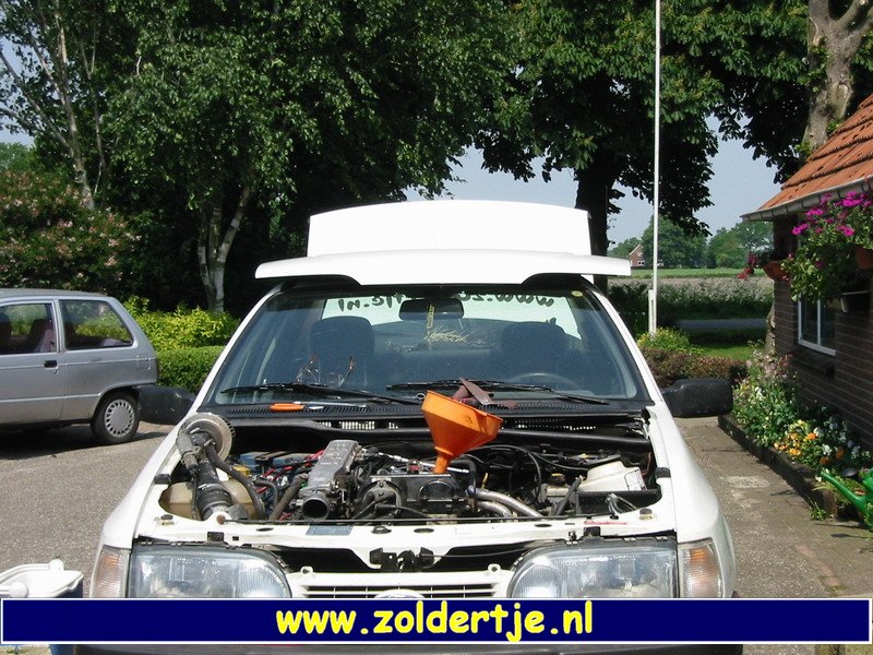

€300 is veel geld als je auto er dan nog niet van rijd. Een motor van de sloop halen is misschien wel een nutige optie. Maar dan moet je wel bij een goede eerlijke sloper zijn die alles netjes geregeld heeft.
Als je een heftruck hebt, kun je de motor daar eenvoudig mee in takelen.
Dat hebben we bij een kameraad zijn siera ook gedaan. Binnen een dag hadden we de oude motor er uit en de nieuwe gemonteerd en al. Als je dat zelf kunt doen, bespaar je veel kosten.
Hier ff wat foto`s
Dan de nieuwe motor in de lepels
En whala de nodige sappen erop en de auto rijd weer als een bijna nieuwe.
