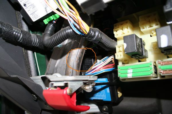

Idd, ik was wat snel, er zitten nog 2 units met relais. Helaas kan ik nergens uit opmaken welk relais de knipperlichten regelt. Ik zal anders wat foto's plaatsen.

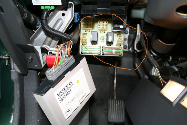

Hier de beloofde foto's
Relais boven het zekeringen kastje
Relais naast het zekering kastje
Ik kan nergens een schemaatje vinden waarop ik kan zien welk relais voor wat dient. Dus als iemand het aan de foto's kan zien dan hoor ik het graag.

Het was een zoektocht in VADIS maar uiteindelijk heb ik het gevonden, ik heb alle info bij elkaar fotogesoept en ingekleurd :p
Je moet relais nummer 12 net boven de zekeringhouder hebben (oranje gekleurd)

BlackWolf schreef:Het was een zoektocht in VADIS maar uiteindelijk heb ik het gevonden, ik heb alle info bij elkaar fotogesoept en ingekleurd :p
Kijk :notworthy: , dat is pas service
Alleen.... ik dacht dat het knipperlicht en de seatbelt reminder op hetzelfde relais zaten ? De seatbelt reminder doet het nl ook niet.
