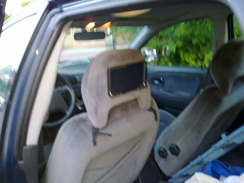

Vanavond even aan het meukelen geweest en het is gelukt.
10 Minuten zoeken en voelen aan de rugleuning maar toen had ik de knoppen gevonden.
Resultaat tot zover:
Even kijken of het beeld netjes recht zit als je op de achterbak plaats neemt.
En dat doet het
En nog even een mer detail plaatje met beeld.
Het scherm kan helaas niet helemaal verzonken worden door de opbouw van de hoofdsteun, jammer maar ook dit is nog netjes te noemen.
Morgen op het gemak de 2de hoofdsteun.........
Voor de mensen die dit ook graag willen doen kan ik vertellen dat een 7" scherm echt maar net past ivm het vele ijzerwerk.

Hoi Alexander, Ik heb dit idd ook zo gedaan in de S80, maar gewoon de ijzeren staaf die door de hoofdsteun dwars loopt weggehaald. Dan kunnen ze er mooi diep in. De whiplash functie van de stoel werkt dan gewoon.
Sommige hoofdsteunen hebben geen runners, heb ze toen der tijd wel eens vervangen als er telefonie inmoest, en daar zat een los runnertje bij...

@draadloos:
door de afmeting van het scherm zou bij ee vlakke montagen het scherm tot in het zachte deel van de hoofdsteun vallen.
Hierdoor loop je het risico dat je met je hoofd tegen de achterkant van het scherm komt.
Ook komt het scherm aan de bovenzijde tegen ijzer aan wat echt niet weg kan.
Scherm 2 zit ook op z'n plaats. foto's komen vanavond of morgen als ik zin heb.
