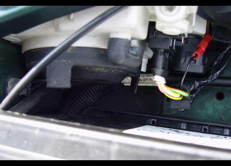

Ik weet niet of het in een phase2 anders is, maar ik hoop niet dat binnenkort één van de lampjes in de koplamp sneuveld, want de enige manier om de lampjes te verwisselen wordt het uitbouwen van de koplamp ben ik bang... Er zit te weinig ruimte achter de koplampen om er fatsoenlijk bij te kunnen.
Zie dit plaatje:
De zwarte metalen leiding (met het Volvo stikkertje) zit strak tegen de achterkant van de stelmotor aan en de linker dop zit erg dicht tegen de accu aan waardoor demonteren van de lamp erg lastig is...
Zie dit plaatje:
