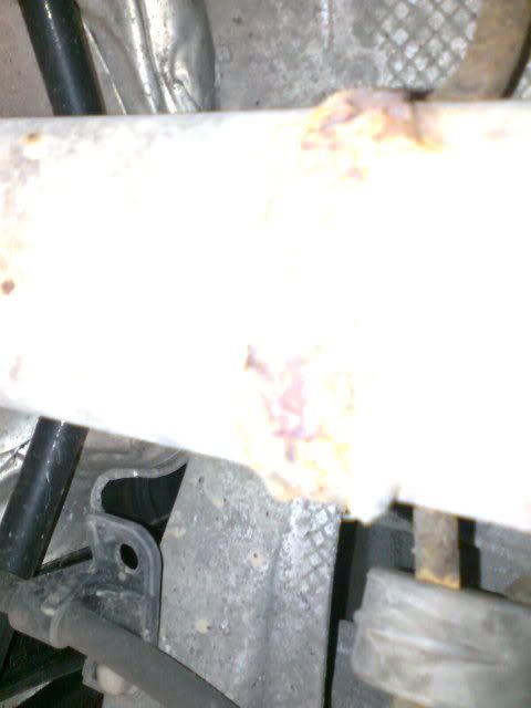

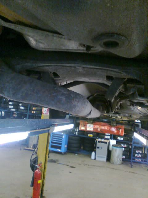

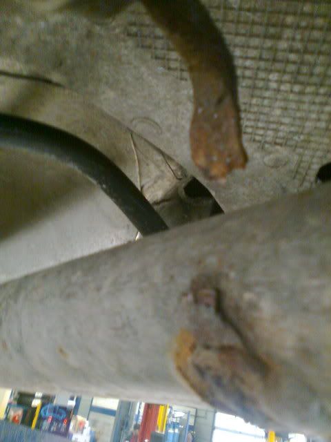

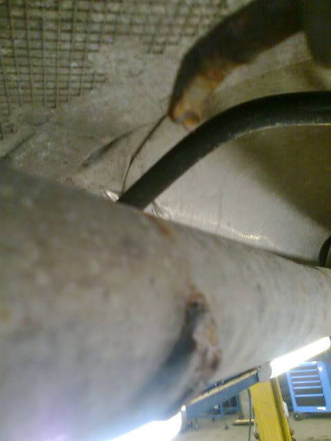

Een week geleden hoorde ik gerammel onder mijn wagen. Vandaag kwam ik langs de kwikfit en heb gevraagd of ze even konden kijken naar de uitlaat ophanging.
En jawel de achterste steun afgebroken.
Heeft iemand hier ervaring mee? Heeft volvo hier reparatie setjes voor?

Je kunt de steun lassen, dat gebeurt heel vaak, maar ik zou dat zeker niet bij quickfit laten doen (dat je er naar binnen durft!).
Er zijn ook universele steunen die passen.

Ik heb bij de S60 hetzelfde gehad, opgelost met een stukje rondstaal (doorsnede iets van 8 mm) van de bouwboer. Totale kosten waren 5 + 20 Euro.
Het rondstaal in vorm gebogen, oude beugel er uit geslepen en daarna laten vast lassen.
Die losse beugels steken uit aan de onderkant, als je een keer blijft hangen trek je alles stuk en dan word het een hele dure besparing.
