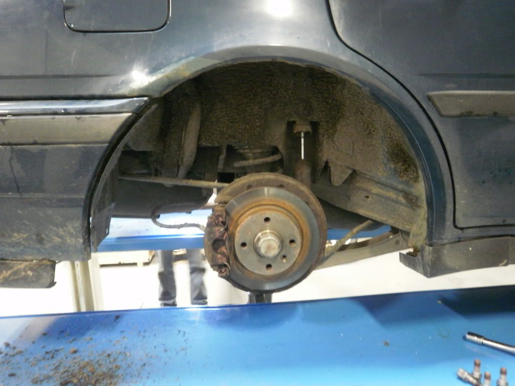

Zeer herkenbaar probleem. Ik had hetzelfde bij de achteras van mijn auto. Beide remklauwen zaten ongelooflijk vast.
Maar dan een tip voor wie achter de remschijven wil vervangen, de klauw hoeft er niet af om de schijf eruit te krijgen. Met een beetje voorzichtig manouvreren kan de schijf er precies uit. Ik weet niet of de constructie van remklauw/remschijf bij de vooras hetzelfde is, maar anders zou dat in principe ook moeten kunnen.
Op de foto zie je mijn oude remschijf. De oude remblokken zitten nog in de klauw. Als je de blokken + bevestiging eraf haald, kan de schijf er net uit.
