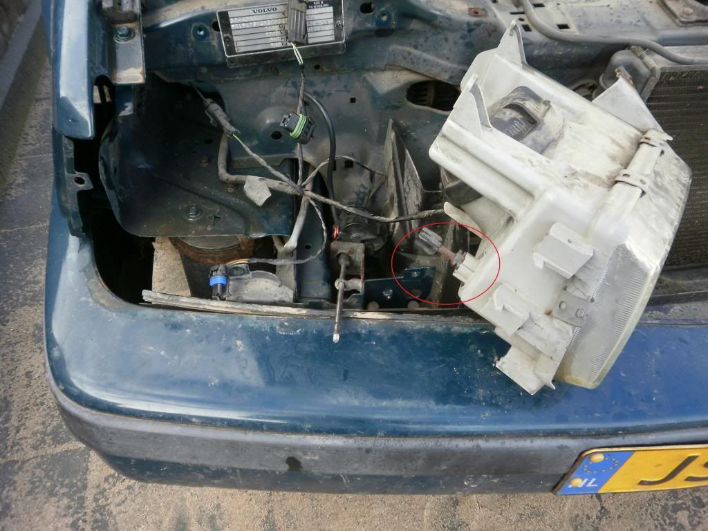

Ik zit met een paar vragen waar ik zelf niet uitkom.
Regelmatig krijg ik namelijk de vraag of mijn groot licht aanstaat, terwijl dit niet zo is. Is dit bij te stellen? Ik kan nergens een schuif ofzo vinden om dit aan te passen... Ik verwacht namelijk dat de verlichting wat hoog afgesteld staat.

Je licht is uiteraard af te stellen. Achter je koplamp zit een stelschroef. Op de foto heb ik die rood omcirkelt.
Je verlichting is officieel niet uit te zetten, je kunt de lampen wel uitzetten door de schakelaar tussen 2 standen in te zetten. Als je dat voorzichtig doet, blijftie net tussen 2 standen in hangen en brand er niets.

Ahhh, dus toch die (had net even gekeken ;))
Maargoed, zal ik toch een keer met twee moeten zijn om die een beetje goed af te kunnen stellen... Anders weet je helemaal niet wat je aan het doen bent.

Er zitten 2 van de stelschroeven aan de koplampen, 1 voor de hoogte de ander voor de links rechts positie. Je kunt het gemakkelijk zelf, auto voor een garagedeur of muur parkeren en lampen aan. Vervolgens gewoon kijken wat je doet met bijstellen, Je moet iets naar beneden, dat weet je.
Niet omhoog draaien dus.

Dat is ook wel een idee ja ;)
Ga dat eens testen een keer als het donker is.
