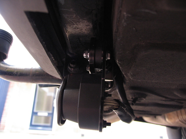

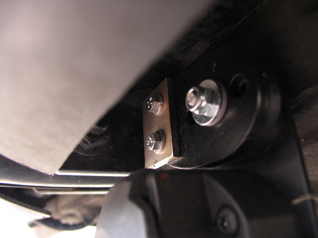

Ik wilde niets aan de trekhaak veranderen, dus niet boren of lassen en heb daarom ervoor gekozen om de beugel van Bosal zodanig aan te passen en daarop een zelf gemaakt beugeltje te plaatsen zodat deze beugel aan de achterste bevestigingsbout van de trekhaak bevestigd kan worden.
Een smalle uitsparing in de bumper was wel nodig omdat de stekkerdoos er anders niet achter past. Dit is niet zien van van achteren.

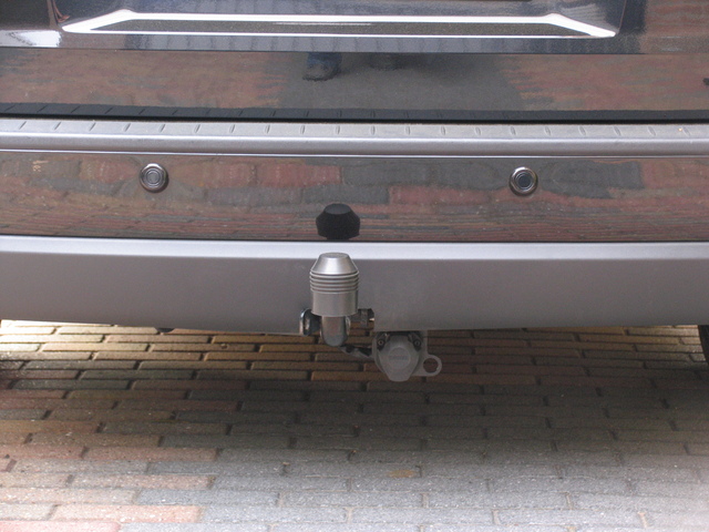

Dus na een avondje klussen ziet het er zo uit.
Zo was het nog origineel.

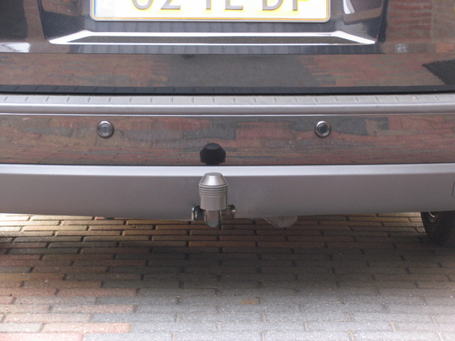

En zo ziet het er nu uit. Omhoog geklapt
En naar beneden geklapt.

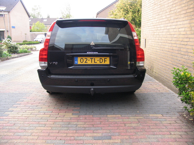

Ik heb de doos nadat ik m eraf heb gereden aan de achterste bout gezet.
Wel zelf een plaatje voor gefabriceert. Steekt nu ook niet meer onder de auto uit.
Wat me wel opvalt is dat bij mijn originele volvo haak de kogel een stuk hoger zit dan bij jou.
Bij mij voor het gespoten gedeelte, en niet voor de matte kunststof rand.

Als ik me niet vergis zit de haak bij een V70 die uitgerust is met nivomats een stukje lager. Zou dat het verschil kunnen zijn?

Tarman T schreef:Als ik me niet vergis zit de haak bij een V70 die uitgerust is met nivomats een stukje lager. Zou dat het verschil kunnen zijn?
Yep. Bij een auto met Nivomats heb je en kortere haak. Mijn auto heeft dat niet en dus een hoge haak.
