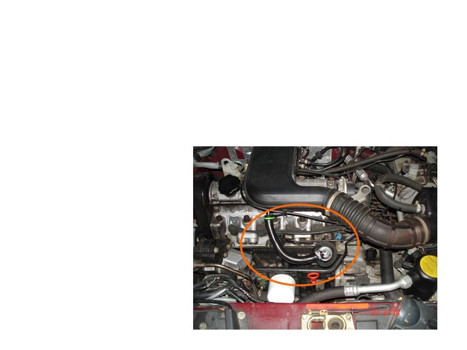

Kijk het karter ontluchtings slangetje eens na? Als deze vol met 'mayonaise 'zit blijft de morot ook hoog stationair draaien en zakt heel langzaam weer terug. Bij mijn broers 440 draait de motor soms ook hoog stationair. Maar zodra het slangetje weer schoon is loopt ie weer als een zonnetje.

en waar zit dat slangetje dan??
Remon
Berichten: 1608
Locatie: overijsel
Als je de motor kap los doet en je staat voor de auto dan zie je aan de rechterkant van de motor een zwart rubberen slangetje. Deze loopt vanaf een pot naar boven toe.
K maak er wel even een keer een foto van

Het rood omcirkelde dikke slangetje.

@remon het gaat hier wel om een 2 liter serie en ziet er totaal anders uit dan een 1,8liter aan gezien het hier gaat om multiepoint
Even een fototje dan maar om het te laten zien
(Bron Ron460gle)Het is dat kleine slangetje van het motorblok naar het gasklep huis(meestal geissoleerd).
