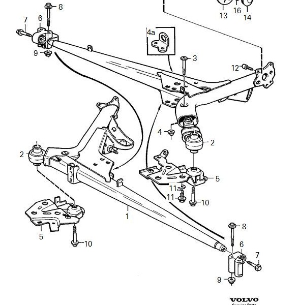

- elianmars
- Berichten: 1279
De nummers 6 op het plaatje zijn de bussen. Er zit een stalen ring in de lichtmetalen bussen. Die stalen ring gaat roesten en uitzetten, waardoor de bus breekt. Komt vaker voor.
Ik heb ze bij mijn classic zelf vervangen (was ook afgekeurd door kapotte bussen). Het is een beetje tobben, maar zeker wel te doen.
