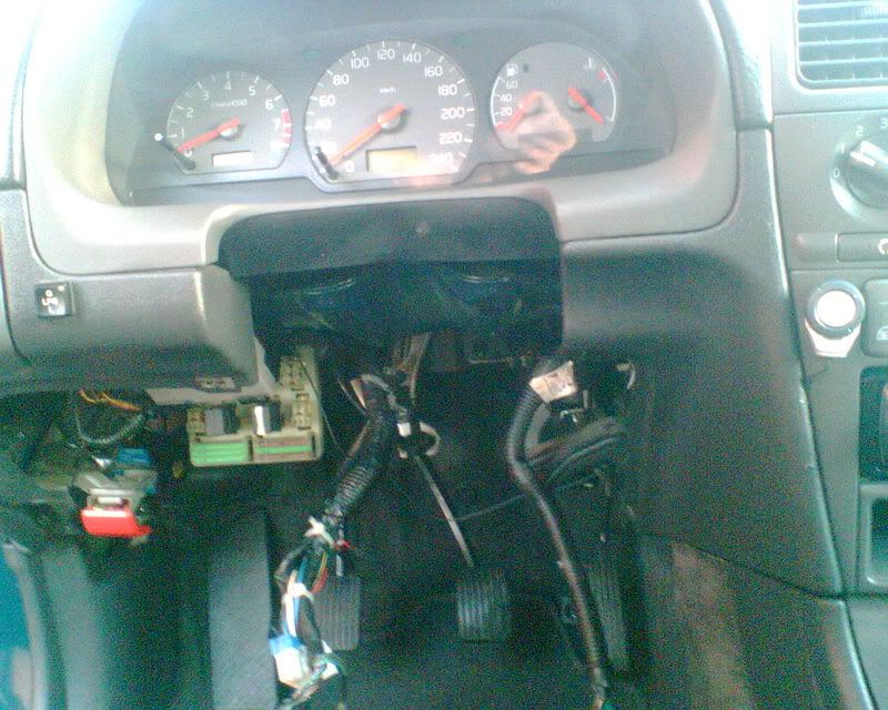

Heb zelfs bij mijn oude S een complete kolom vervangen;
De 'nieuwe';

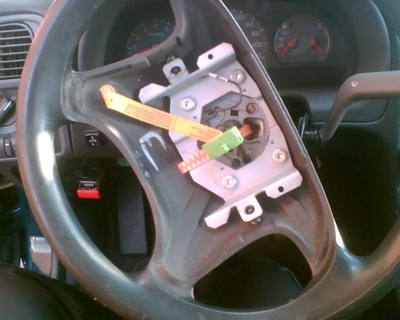

Ontdaan van slot etc.;
Slot;
Airbag plaats;
Leeg;

Ow en weet je wat het resultaat was (deze kolom had 156 dkm meegemaakt); niks nada nop. Nieuwe stuurkogels. Idem!
Mijn S40 uit 2002; scherp en strak.
