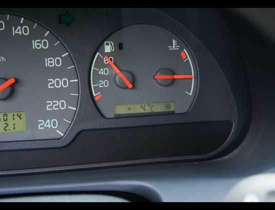

Berichten: 11740
Het valt mij op dat sinds ik de buitentemperatuurmeter heb ingebouwd dat ik op dat schermpje de backlight iets minder licht zie geven als de knipperlichten aan gaan. Daarvoor was het me nog nooit opgevallen.
Maar ik kan er mee leven, ik vind het erger dat ze het gat voor het display van de temperatuurmeter te groot hebben gemaakt waardoor je aan de onderkant tegen de zwarte rand van het LCD aan zit te kijken...
En nee, hij zit niet te hoog, alles is voorgeboord enzo en past maar op één manier... :(
