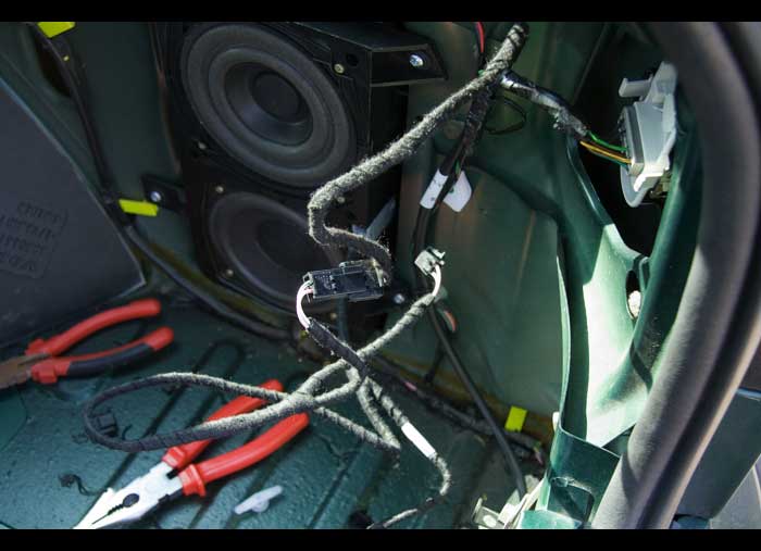

Een '98 (en dus een '99 ook?) model is in ieder geval compleet bedraad voor de speakers achterin.
Ik heb zelf laatst in mijn '98 model de speakers achterin vervangen door de tweeters en de bassbox, die was ook al helemaal voorbekabeld, zo goed als plug en play...
groover: wat voor een radio heb je er in zitten? Normaal moet je gewoon van achter naar voren moeten kunnen faden lijkt me... Misschien een niet-volvo radio met een iets te simpele Volvo->ISO adapter gebruikt?

Nee, standaard heb je juist geen woofer nodig. Als je die wel installeert moet je juist de bekabeling aanpassen....joost schreef:Ik heb altijd begrepen dat de speakers alleen icm de bassspeaker aangesloten konden worden...

Met alleen de tweeters heb je een heel iel geluid van achteraf, vandaar dat er op enig moment een basspeaker toegevoegd is om het iets voller te krijgen.
Losse tweeters zullen zeker te koop zijn je wordt alleen niet blij van de meerwaarde daarvan.

De bekabeling voor de achterspeakers ligt er bij ook, maar op de plaats van de subwoofer zit een ondoorzichtig scherm :? liggen hier al kabels voor de
subwoofer achter of moet je die zelf trekken?
