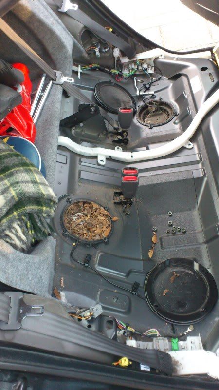

Vanavond er naar gekeken. Bank eruit etc zodat de beide inspectieluiken zichtbaar zijn. Beide inspectieluiken geopend, maar zoals ik al had verwacht is die aan de passagierskant van belang. Ik zag niks, want het geheel zat helemaal vol met bladeren, eikeltjes etc, dus er heeft vast een beestje onder gezeten in het verleden. Dus eerst stofzuigen. Dan zie ik 2 leidingen aangesloten. Wat is de functie van deze leidingen? Volgens mij zit er geen pomp, dus denk ik tankontluchting en retourleiding? Het is geheel droog, maar de tank is ook nog maar 1/4 vol en al een tijd niet volgetankt. Ik maak niet zoveel km's. Nu kan ik gaan tanken en kijken of er iets gebeurd, maar wat ik dan niet kan zien is de vulslang en de plek waar deze op de tank gemonteerd zit. Dan moet ik (volgens mij) het binnenscherm van het rechter achterwiel loshalen, dan heb ik goed zicht. Maar hoe haal ik dit los? Er zitten een soort van kunstof popnagels in, moeten die eruit 'gesloopt' worden, of is er ook een nette manier waardoor je ze kunt hergebruiken?

Nog niet eerder zo gezien.Doeke Dobma schreef:Ik zag niks, want het geheel zat helemaal vol met bladeren, eikeltjes etc, dus er heeft vast een beestje onder gezeten in het verleden.
Is de (een) retourleiding misschien doorgeknaakt door dit beestje?

Als je die rommel weg haalt kun je dan niet zien of er iets is door gebeten.

Uiteraard is het eerste wat ik heb gedaan, de rommel weghalen
Vandaag getankt en gefilmd, maar erg spannend was het niet. Er gebeurde niets... In de auto dan. Bij het inspectieluik bleef alle droog. Onder de auto begon ie echter wel te druppelen. Midden onder, wanneer de onder de auto kruipt kun je echt niet zien waar het vandaan komt. Vermoedelijk toch waar de vulslang de tank in gaat. Ik zal hem dus op de brug moeten zetten om beter te kunnen kijken, al vrees ik dat er e.e.a. Verwijderd moet worden voordat het te zien is waar de lekkage vandaan komt.
