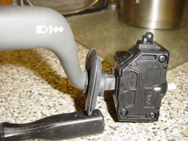

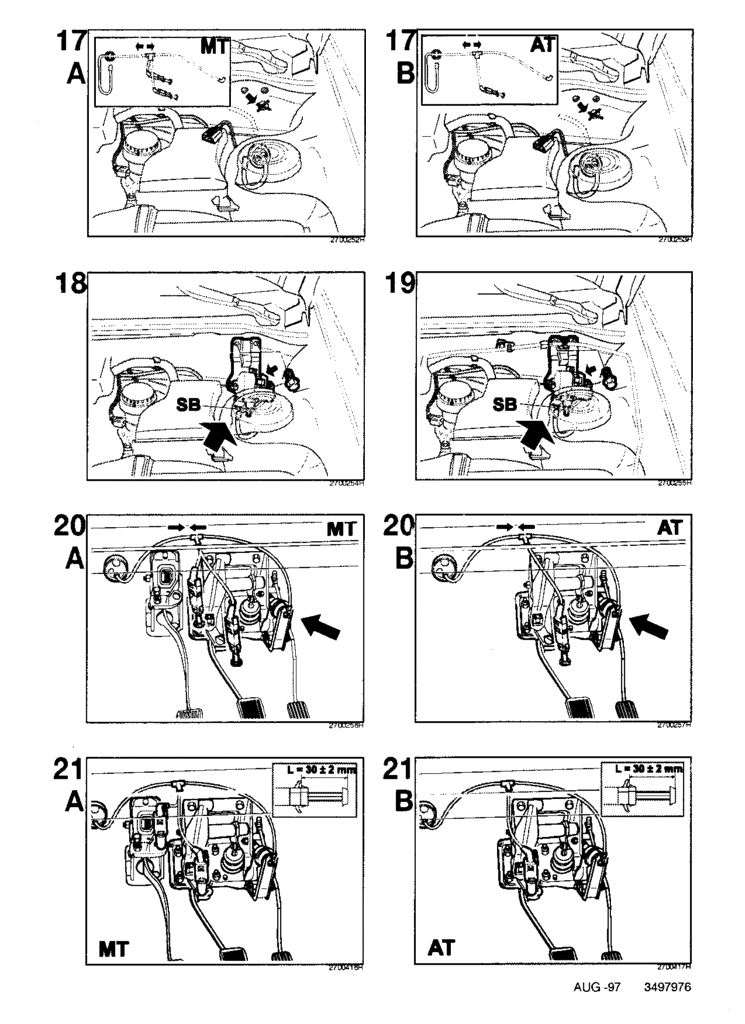

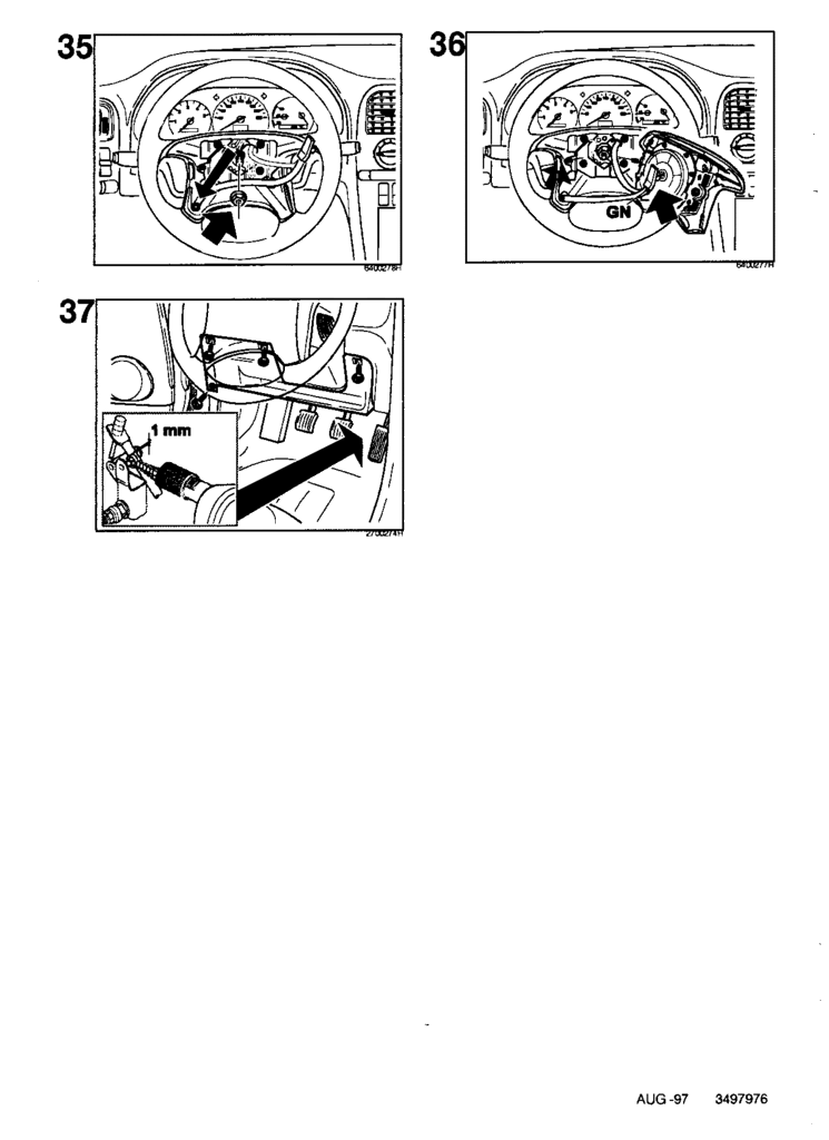

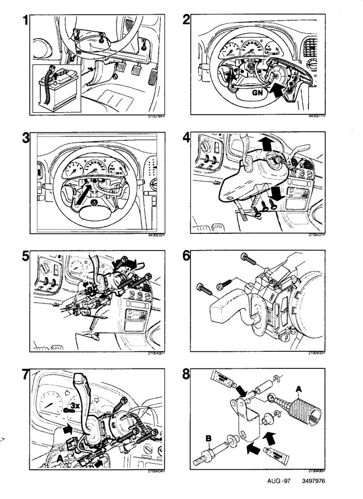

Bekijk dit eens rustig en je komt het e.e.a. te weten wat en hoe je het kan controleren.
Kijk eens bij plaatje 37 hoe veel de speling mag zijn, mss dat hier iets mee is.
Je kan ook zien hoe je bij de RAW komt.

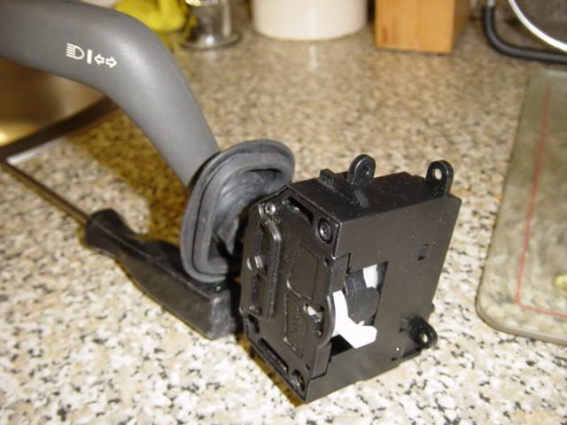

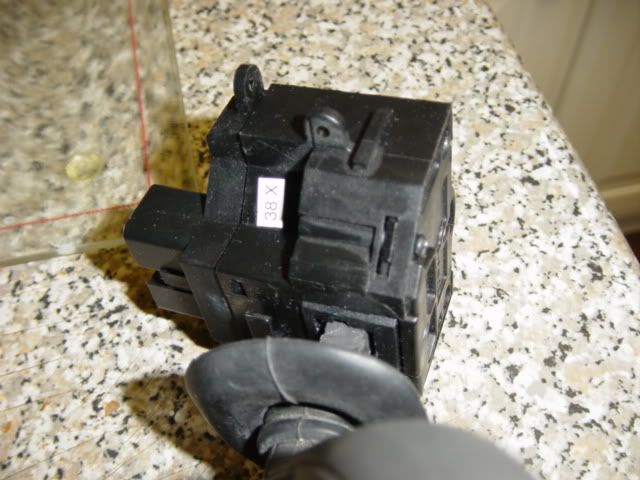

En zo ziet een RAW handel uit als hij is gedemonteerd, alleen is dit geen cc handel maar dat maakt niet uit.

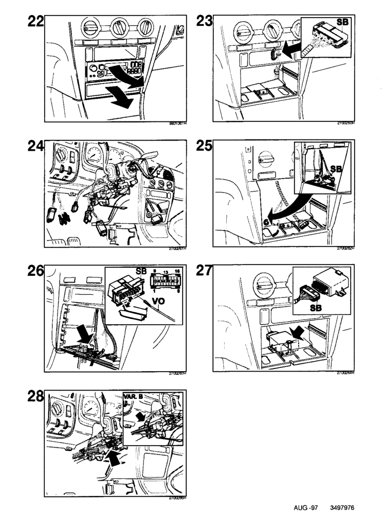

Zit er niet ergens een regelkastje van de cc waar wat stekkers bij elkaar komen misschien?
Ja achter de radio hoort de regeleenheid te zitten, de ECU genaamd, kijk maar naar afbeelding 27.
