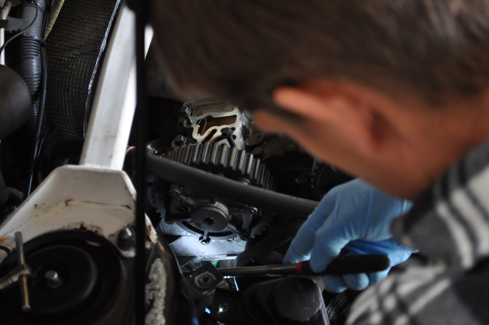

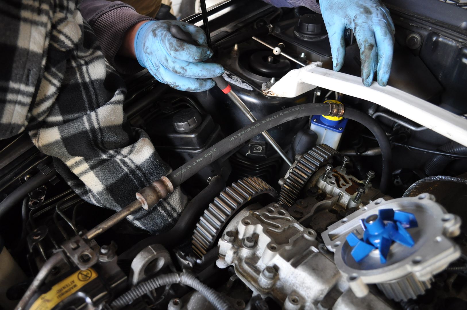

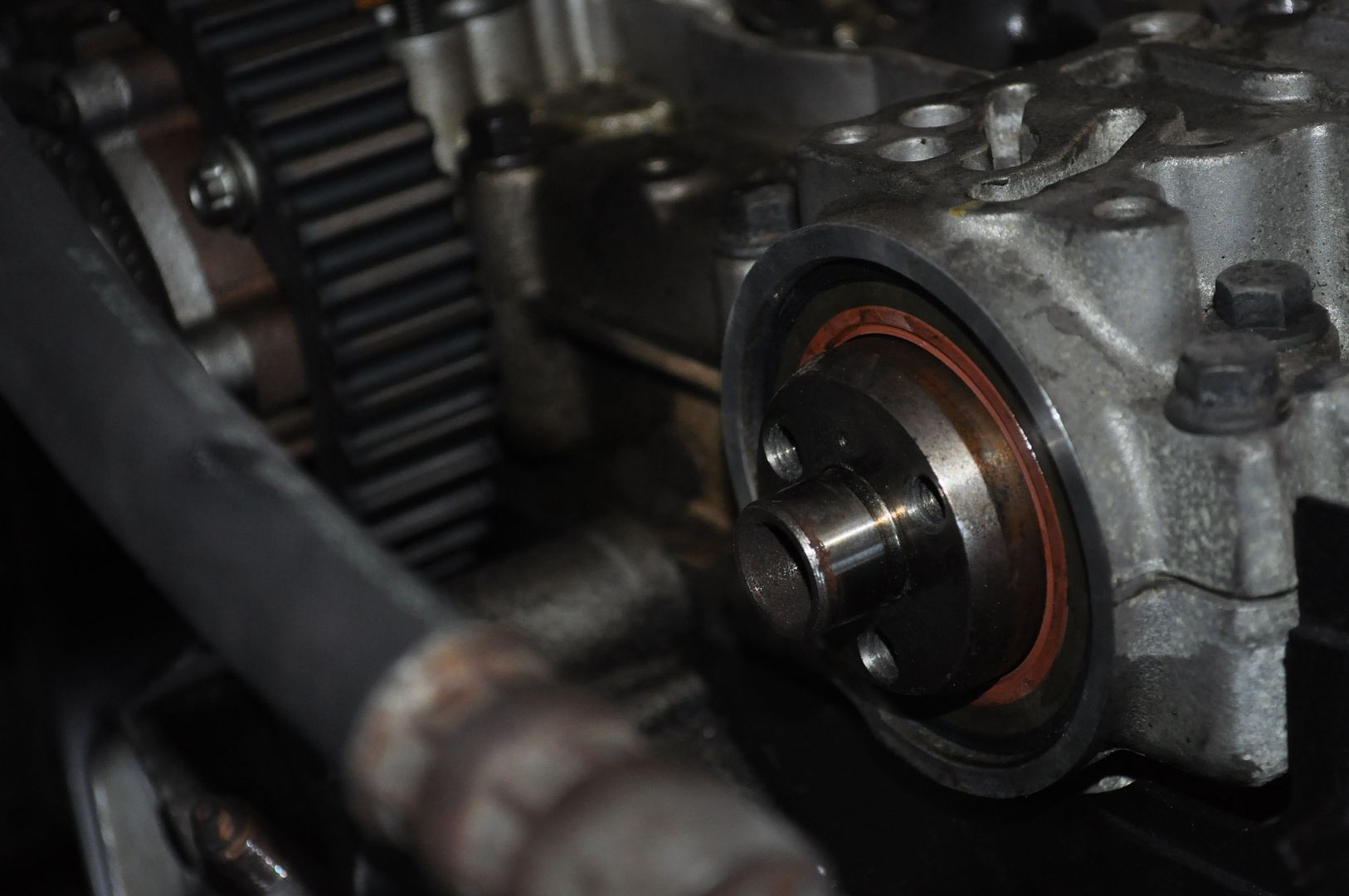

Kap 1
VVT Poelie zit aan de uitlaat zijde.
Afgelopen weekend er nog 1 er afgehaald, om de oliekeerringen te vervangen.
Pakking van de VVT solenoid is gelijk mee vervangen (nieuwe pakkingen hebben een filtertje tegen smeer)
Dit was trouwens een T4 van eind 2000 (modeljaar 2001)
