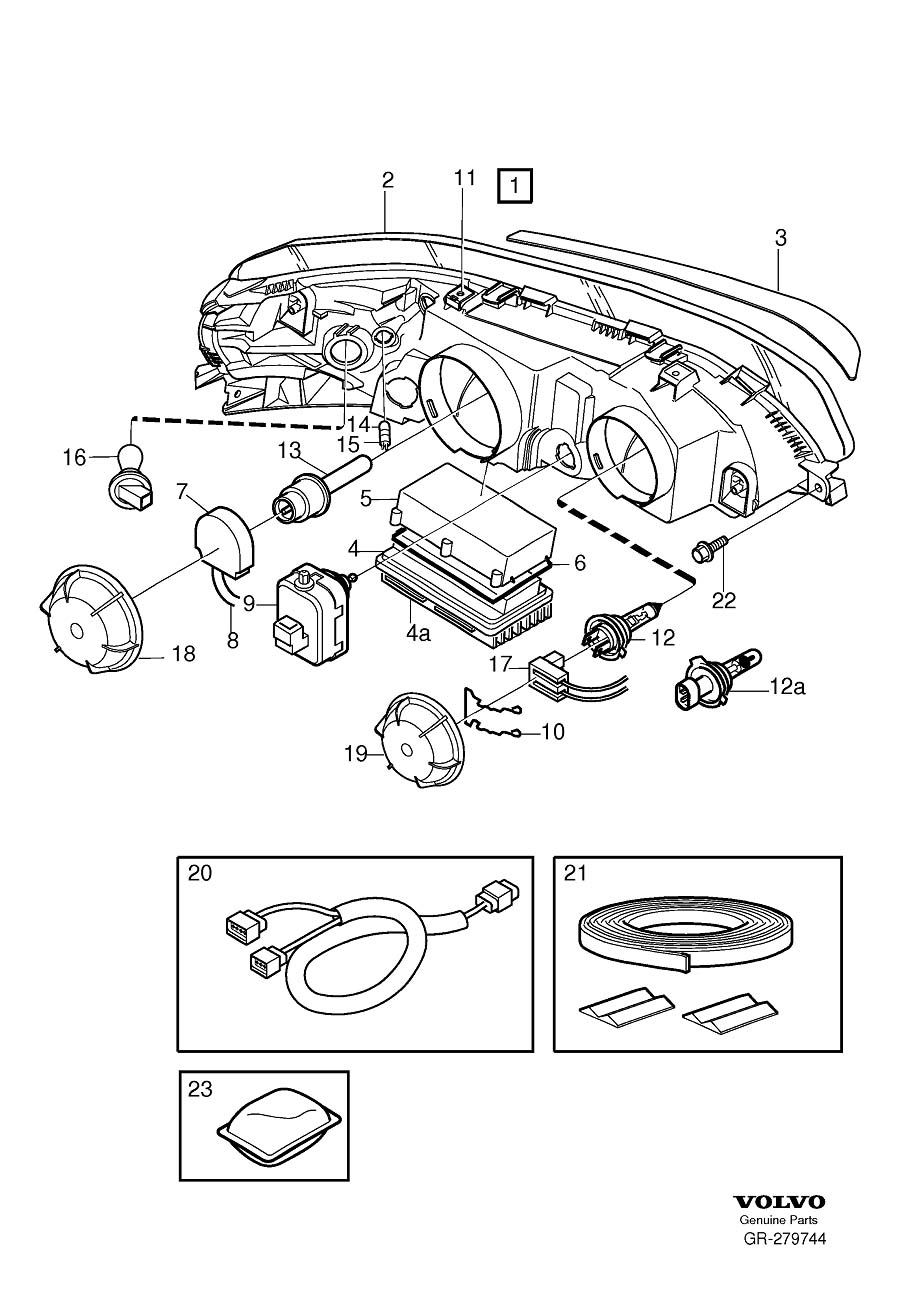

In originele Bi-xenon, zit stadslicht los naast het knipperlicht, afzonderlijke lampjes dus.
Oa Philips heeft "gewone" T10 steeklampjes, blauw van kleur en wit van licht, Blue Vision.

CeeBee schreef:In originele Bi-xenon, zit stadslicht los naast het knipperlicht, afzonderlijke lampjes dus.
Ook de oude bi-xenons, zoals op de foto?
Weet je zeker dat dat geen P21/5W lampje in zit?

Denk dat ik dat wel zeker weet ja.
Nummer 14 is het steeklampje(15 de fitting).
Plaatje

CeeBee schreef:Denk dat ik dat wel zeker weet ja.
Plaatje
8)
Aah kijk, echt 2 aparte fittingen. Wist ik niet, dacht dat het net als de USA richtingaanwijzers zat.
