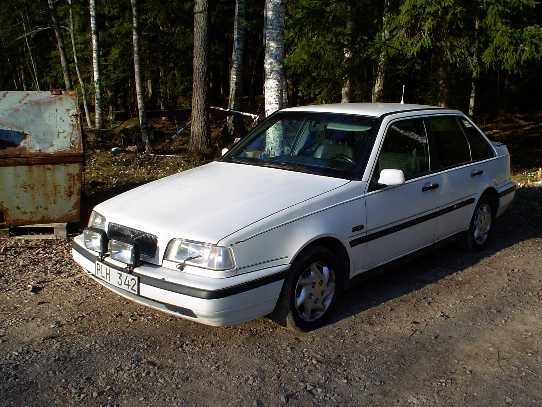

is het mogelijk naast mistlampen voor ook verstralers te nemen. en hoe zou je dat kunnen doen?
Berichten: 21279
Dutch Volvo schreef:is het mogelijk naast mistlampen voor ook verstralers te nemen. en hoe zou je dat kunnen doen?
Zoiets?

nou ik wou het eigenlijk een beetje bij de grille
Berichten: 21279
Beugeltje achter de kentekenplaat waar 2 lampjes op kunnen, schijnt niet heel moeilijk zelf te maken te zijn.

zo iets als dit bij de grille (maar dan bij een 460)

nou eigenlijk als dit

eigenlijk is meer mijn vraag waar op moet ik het aansluiten dat ik het aan en uit kan zetten
Berichten: 21279
Indien er meer dan 4 verstralers branden(incl grootlicht) ben je apk technisch verplicht om de lampen, middels een relais uit te kunnen schakelen.
Ik kan de extra lampen uitschakelen terwijl het groot licht brand als ik alles aanzet branden er 6 verstralers en dat is voor de apk teveel.
Het voorbeeld dat je geeft op de foto mag dus gewoon met grootlicht gevoerd worden.
Ik heb het door de dealer laten monteren en is gezekerd voor 240 watt, Jeroen Spock heeft het zelf gedaan en kan je vertellen hoe hij dat gedaan heeft.
