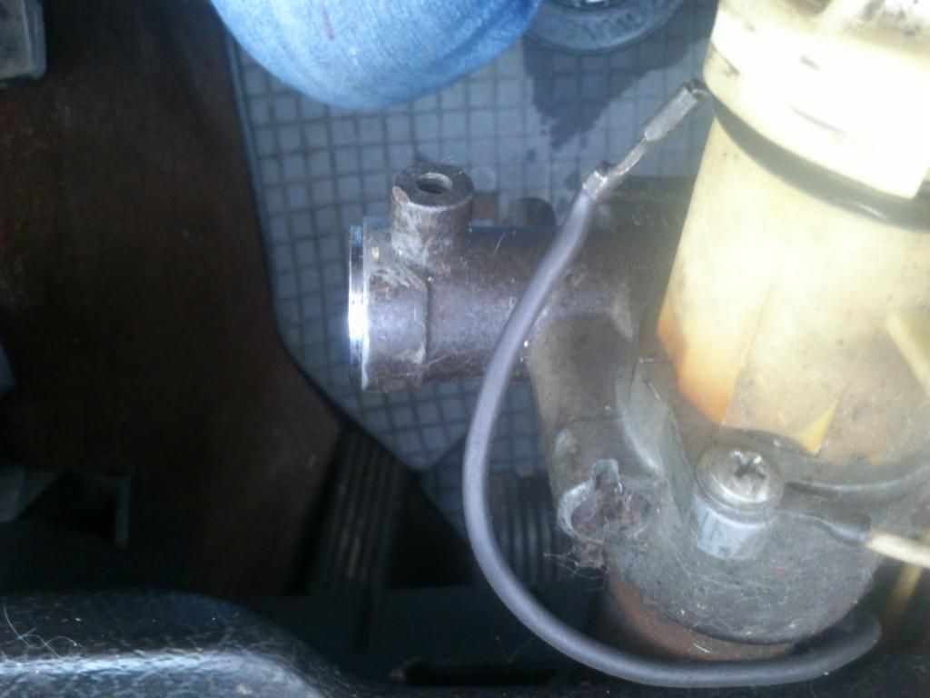

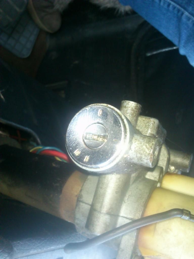

Ik heb wat rondeinformeerd, maar een nieuw contactslot zou tussen de 75 en 175 euro gaan joesten. Op dit moment is dat even geen optie. Dus wil ik het slot verwijderen, zodat ik toch kan rijden voor een 2 weken, en dan kan een ander slot erin.
Maar hoe verwijder ik de cilinder?
Hierbij wat foto's
Hierbij wat foto's

Dat is erg simpel,het huis van het slot zit om de stuurkolom gemonteerd met twee breekbouten die los tikken met een puntdrevel en dan kun je het slot vervangen.
Het is een compleet huis waar de cilinder in zit namelijk.
Of precies in het midden van de bouten een gaatje boren van 5mm,een torxdopje erin tikken en losdraaien,ze zitten meestal niet erg vast.

Het is een compleet huis wat je krijgt,de cilinder is niet los te koop.

Maar je advies is opgevolgd en slot is eraf. Nu op zoek naar een ander. Dankjewel

Swieb schreef:Nou rijdend heb ik hem weer, maar er moet echt een ander contactslot komen. Het oude was echt van binnen helemaal aan gort.
