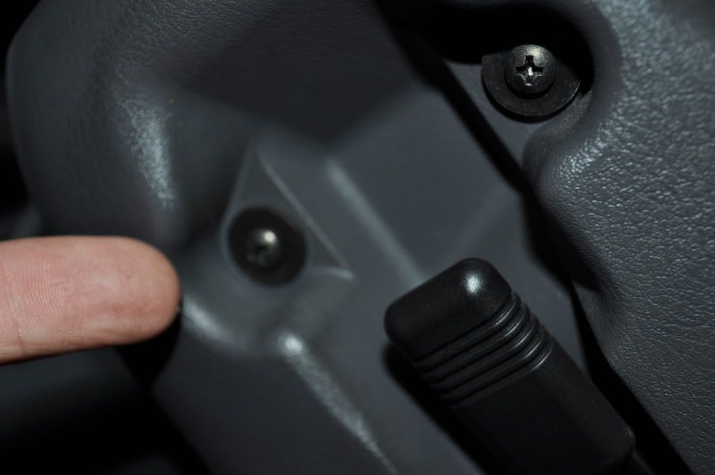

Boutjes van de kap zitten aan de onderkant en dan zie je vanzelf waarmee de schakelaars vast zitten,als je het kapje gedemonteerd hebt!
Beweegt de ruitenwisserhandle ook?zoja,dan zit het huis waar de schakelaars en het stuurslot inzitten los,kun je zo vastzetten ook!

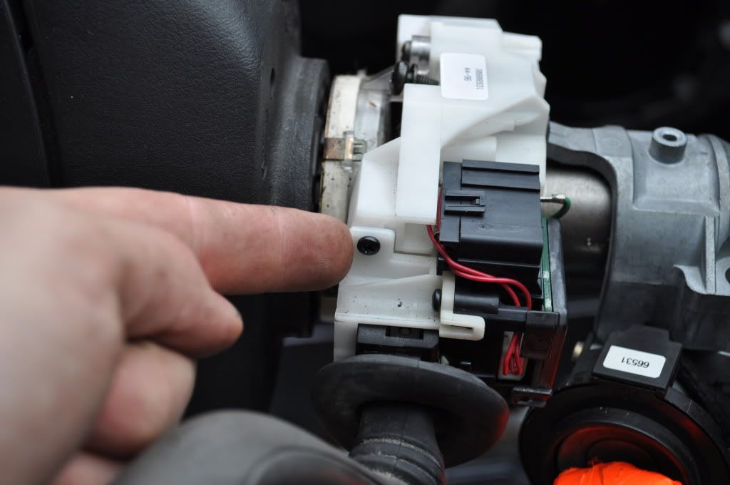

Zo zien ze er dus uit... het zijn er 3.
Dan ziet het zooitje er als volgt uit.
Controleer of alles schroefjes nog (goed) vast zitten, en draai ze aan.
Zo ziet de hendel erzelf uit met schakelaar.

Ja klopt,of zit de hele alluminium steun los?

Bedankt voor je uitgebreide antwoord, volvo-s40!
Foto's zeggen meer dan woorden. Ik dit zeker proberen. Als het dan toch stuk blijkt te zijn dan kan ik alsnog naar de dealer.
Ik was alleen een beetje huiverig om bij openschroeven de airbag te activeren, maar daar hoef ik dus niet bang voor te zijn?
