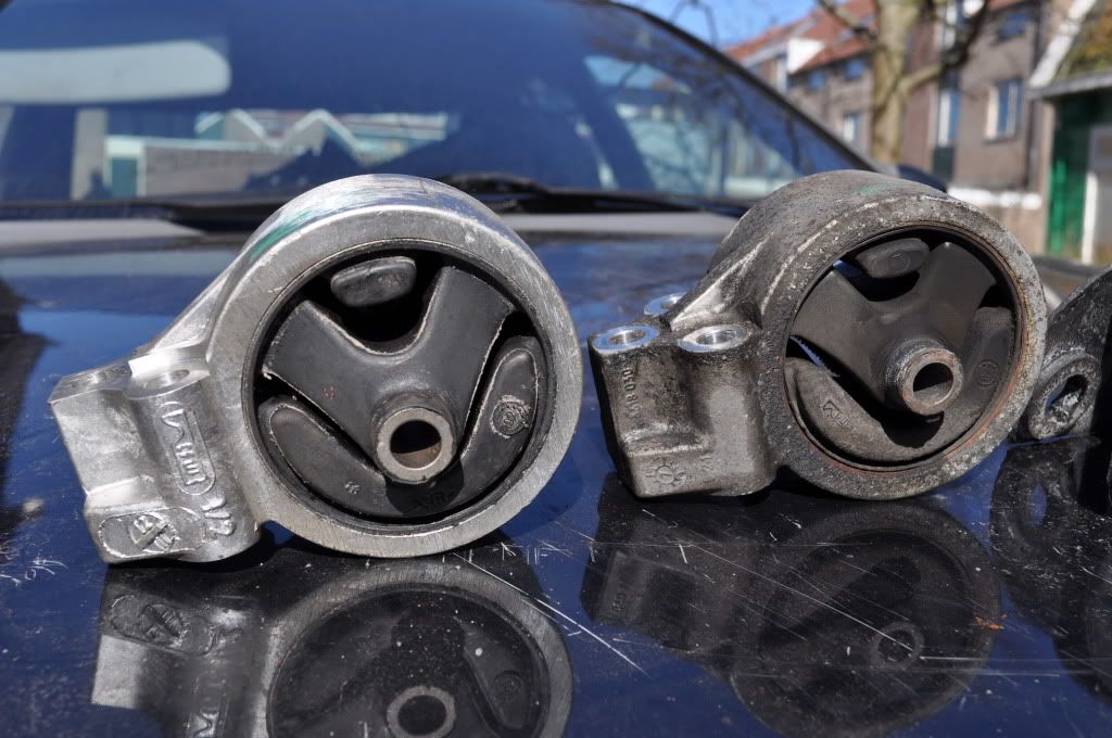

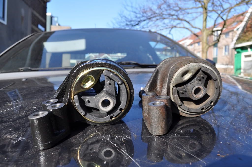

- volvo-s40
- Berichten: 829
Alle oude onderdelen heb ik (jammer genoeg) al een tijd geleden afgevoerd.
Alle rubbers waren versleten, letterlijk en figuurlijk, sommige waren zelfs in zo'n staat dat ze al doormidden waren gescheurd.
Kan (zowel bij mij als dutchlimits) het aan schokbreker rubbers liggen ?
Waarom daar aan ?
Het getik wat je hoort is toch iets wat draaid / meeloopt met het/de voorwiel(en), het geluid is ook sneheids afhankelijk zoals dutchlimits ook al eerder aangaf.
wel leuk zo'n blok in je woonkamer
Welke volvo stoelen heb je er bij staan ? :twisted:
Waarom daar aan ?

- volvo-s40
- Berichten: 829
Klopt, het matteriaal ligt daar op een motorkap. Het betof een donorwagen die ik gestript heb voor onderdelen verkoop en een aantal opties die in mijn wagen zijn overgezet.
Op het volvo40forum staat alles hierover.
