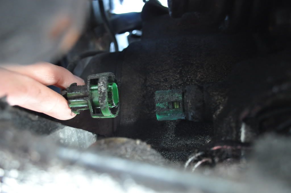

Achteruitrijschakelaar op de bak stuk.

Waar zit deze precies? In of op de bak?

of hij blijft 'plakken'. Ding zit zowel in als op de bak. Hij zit op de bak maar steekt erin want wordt bediend door het schakelmechanisme. Soort grote aluminium bout waar een stekkertje op zit

[Aan de zijkant met stekker erop..

Nee het betreft een handbak. Hoe kan ik het beste op zoek naar deze bout? En is deze zelf vervangbaar?

die zit aan de linkerzijde(stuurkant)net schuin boven de aandrijfas.
Er zit een grijze stekker op.

Ramon&Ramon schreef:die zit aan de linkerzijde(stuurkant)net schuin boven de aandrijfas.
Dat grijze is vuil :P officeel is ie groen :twisted:

Groen kan en grijs ook,maar je hebt hem gevonden,je mag door voor de wasmachine. :)

foto's zijn voor die meneer die juist die stekker zoekt :P
foto's zeggen soms meer dan allen tekst.
