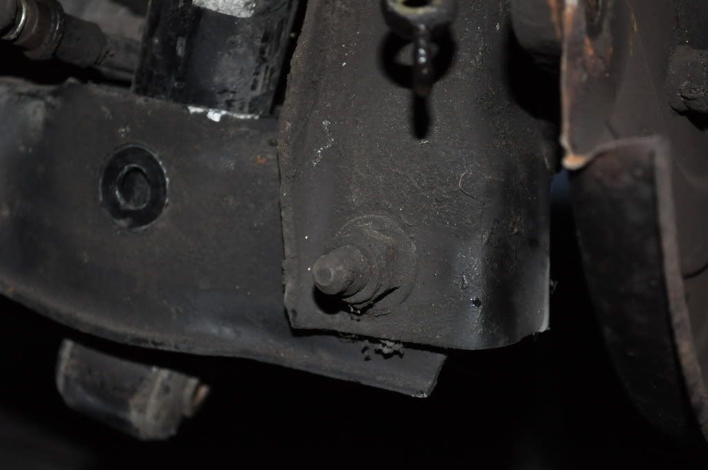

Hallo,
Mijn v40 op gaat binnenkort op vakantie met een vouwwagen.
Omdat hij van achteren erg doorgezakt is wil ik er verzwaarde , dan wel hulpveren onder zetten.
Nu is het probleem dat de onderste bouten muurvast zitten in de bus.
De rubberen ring draait rond in de schokbreker.
Heb de boel al ingespoten met WD40, en met een moker kennis laten maken (een moer op de bout tegen beschadigen van het schroefdraad natuurlijk)
Wie heeft er een oplossing om de bouten eruit te krijgen, zonder de dempers te moeten vervangen( deze zijn nog goed)
Zelf had ik al gedacht om deze door te zagen, maar heb ik dan genoeg ruimte om de schokdemper te demonteren.
alvast bedankt
Mvg Eric

Heb je warm stoken al geprobeerd of echte kruipolie in plaats van WD 40?
Als laatste kan je de bouten doorslijpen/doorzagen.

Je bedoeld de bout die door de onderste draagarm gaat door de schokbreker ?
Ga eerst langs de dealer om een nieuwe bout (met moer) te halen.
En slijp daarna de handel door.
Deze draait vaker stuk bij het verwijderen van de schokdemper.

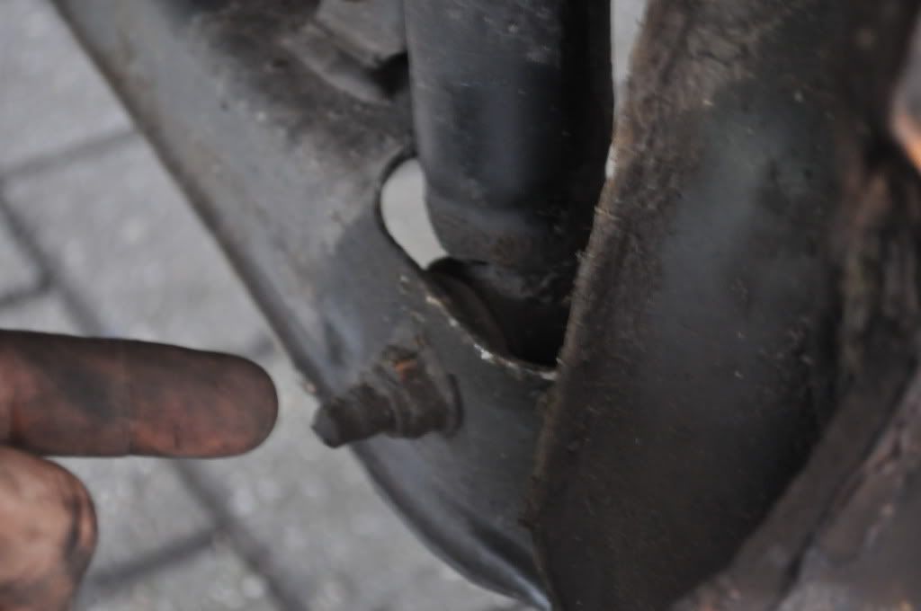

Hallo,
volvo- s40 idd die bouten
Maar die van jou ie eruit zo te zien
De moeren zijn gewoon los te draaien.
Bouten en moeren worden besteld (had de dealer niet op voorraad!!)
Ga van het weekend de boel voorzichtig warm stoken met kruipolie en een kijken of het gangbaar gaat worden.
Zo niet gaat de slijptol/ijzerzaag erop.
Word weer een heerlijk klusweekend.
Mvg Eric

moer is er af.
en de bout draait vrij rond.
Heb je een krik ?
Zet deze onder de schokdemper en krik voorzichtig de demper iets omhoog zodat de spanning van de bout eraf is.
De demper drukt op die bout namelijk en wil er dan niet zo lekker eruit.
Als de spanning er af is, tik je de bout er zo uit.
Heb je een krik ?

Volvo-S40
met de krik heb ik de demper ondersteund.
Bout zit vastgeroest in de bus.(rubber draait rond in de demper)
Laat het even voor wat het is.
Klusje van 1.5 uur moet geen weekendproject worden.
Over niet al te lange tijd ga ik de dempers en veren vervangen.
Moet een beetje beter weer worden.
Ben geen koukleum , maar in de wind onder een auto liggen met 10 graden is niet een van mijn hobby's.
Maar bedankt voor de hulp.
Mvg Eric
Mvg Eric

Moer iets los draaien, (lange) dop erop, rammen met de hamer. Als het tegen zit dan moet het altijd op de grove manier.
