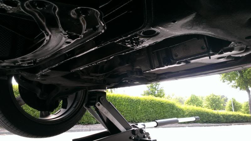

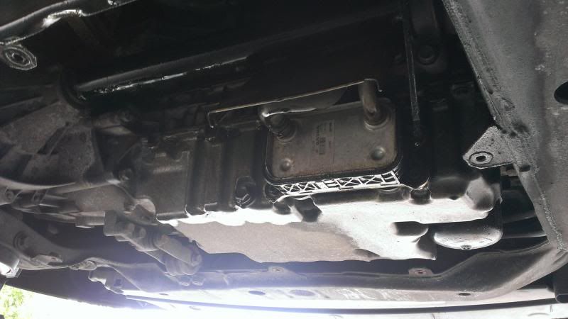

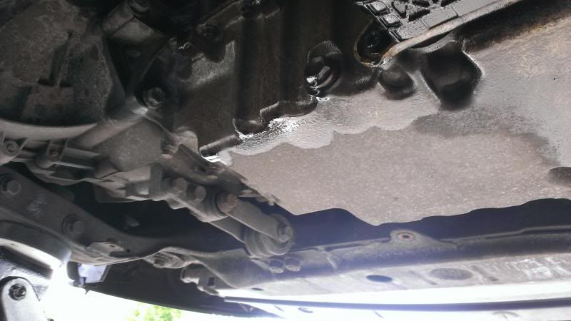

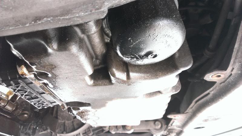

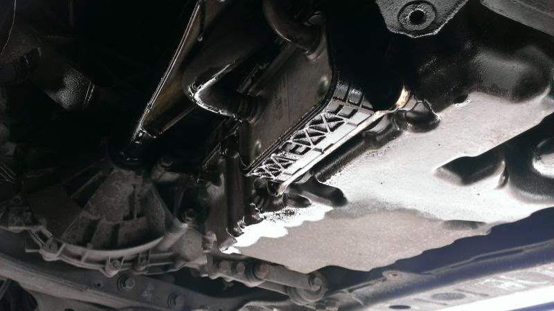

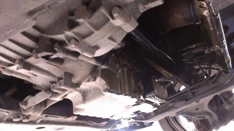

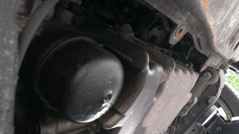

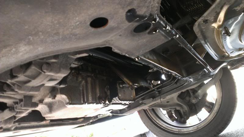

Eergisteren heb ik de olie bijgevuld en ik heb er vermoedelijk veel teveel in gegooid. Waar word de olie er dan uit gegooid?
Zit namelijk met het volgende probleem.
De hele bodem is bedekt met olie, en bij accelereren op de snelweg (alleen zodra ik echt plankgas geef) laat ik een rookgordijn achter waar je U tegen zegt.
Heb nog niet heel goed onder de auto kunnen kijken omdat alles echt veel te heet is op het moment. Maar vermoed dat het bij het blok met de slangen achterop het motorblok vandaan komt. (oliekoeler?)
Hier een heleboel foto's van waar de olie lijkt te komen.
Ik hoop dat het niet ernstig is, en ik morgen weer naar mijn werk kan.
Maar ik ben bang dat ik morgen naar de garage moet.
Iemand die afgaand op de foto's een diagnose durft te stellen?
En moet ik mijn werkgever bellen of is dit inderdaad eruit gooien van overgevulde olie en kan ik gewoon rijden?

Ik zie een druppel hangen bij het aftappunt.
Ik zou me wat zorgen maken om het rookgordijn bij gasgeven.
Als het pijl nu halverwege staat, is er ongeveer een liter olie zoek.
Gast
Ik denk dat ik het weet. Ik heb het ook gehad. De kosten zijn ongeveer 1,50 euro :P
Als je het zelf kan. Is dat lachen?
Aan de achterzuijde van het blok zit een zogenaamde vriesstop, nu wil Volvo daar een plastic dopje in doen.
Dit is de plaats waar bij turbo motoren de retourleiding van de turbo zit
Die stop is er nu uit. Bij hogere toerentallen wordt de olie er uit geslingerd.

Hoi,
Even langs mijn vader geweest, en hij heeft achter de auto aangereden.
Het komt echt aan de achterzijde van het blok vandaan. (daar is het een olieboel)
En er word alleen bij hoge toerentallen bij veel koppel rook gegenereerd vanaf midden onder de auto. Er komt geen rook uit de uitlaat. Bij snel links rechts beweging komt er een pufje rook midden onder de auto vandaan.
Zelf vermoed ik dus ook die vriesdop.
En anders een gescheurde of lekke slang bij dat blok.

auto opgekrikt, en gekeken. Kan net door het gat in de modderkuip een heel mooi schoon glimmend gat zien.
Daar heeft 1000% zeker weten een dop in gezeten.
bedankt allemaal
