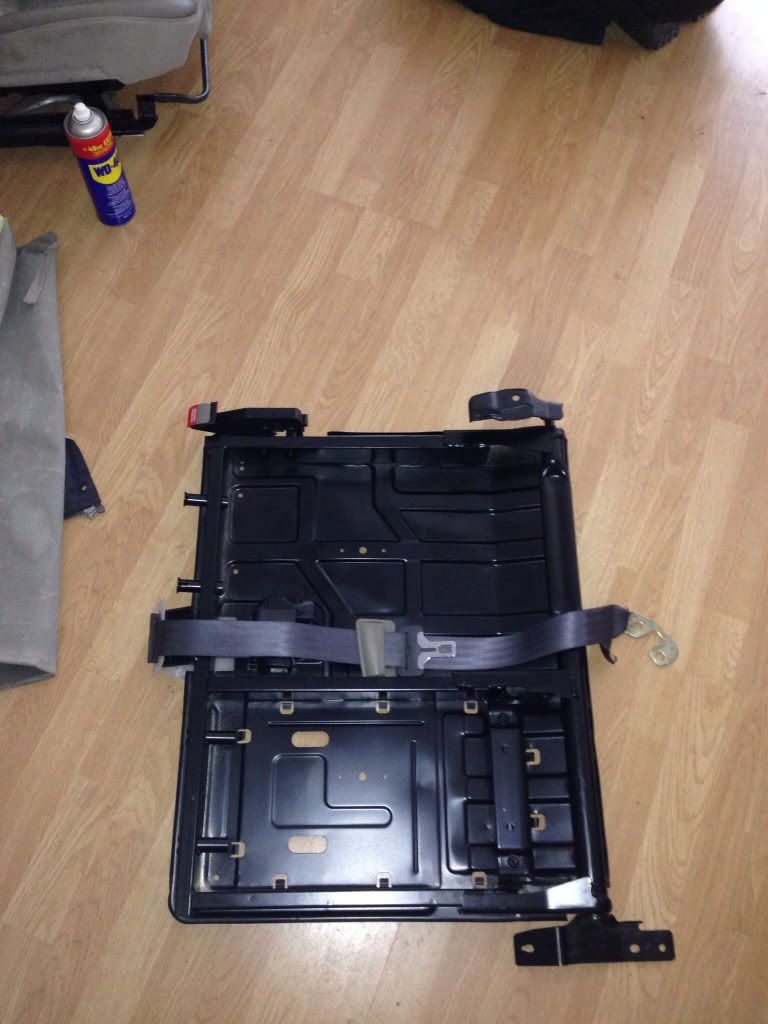

S40 - Hoedenplank
Bij de V40 zit de gordel, riem, hoe je het ook wilt noemen, in de achterbank verwerkt.
Dit is de achterplaat van een V40 bank.
Kortom...... als dat bij de TS dus mist..... zit er een achterbank in van een S40.
