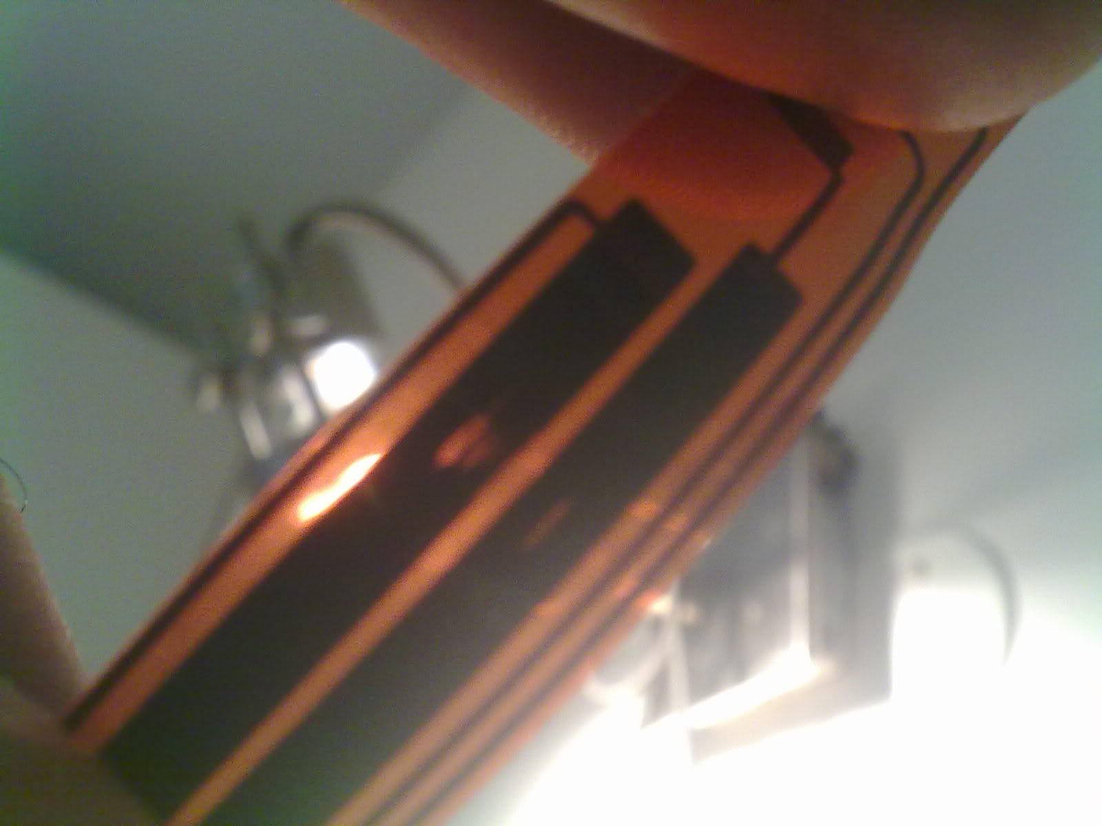

Zoals iedereen weet hebben de auto's van rond 1999 tot 2002 problemen met de ETM.
Nu is dit simpel op te lossen door een andere TPS op de ETM te zetten. Dit scheelt geld en de kans dat het terug komt is minimaal. Bij de dealer krijg je vaak een ge-refurbished model.
Dit houdt in dat ze het oude principe weer gebruiken:
Ik heb nu contact met de fabrikant van deze alternatieve TPS sensoren.
Een minimale afname van deze sensoren is 5. Nu heb ik er zelf ook 1 nodig, heeft iemand anders misschien ook interesse?

Berichten: 24703
zo maf dat die van mij, mijn vader, mijn zwager en stiefvader het gewoon blijven doen... Vallen allemaal in de gewraakte chassisreeks. Zou het dan misschien toch niet altijd voorkomen?
kevinwalter
Berichten: 1217
Locatie: Leusden
Tja, het kan even goed gaan maar uit eindelijk gaan ze allemaal.
Op de foto van mijn eerste post zie je waar het fout gaat. De koolstofbanen slijten.
Er gaat namelijk een metaal pennetje over de koolstofbanen. Zo wordt de positie gemeten. Na verloop van tijd slijt het koolstof tot dat hij slecht gaat lopen en veel benzine gaat gebruiken etc, De bekende problemen :)

kevinwalter
Berichten: 1217
Locatie: Leusden
Zo, even een update waarom die dingen slijten. Zoals je kan zien op foto 1 gaan die pennetjes heen en weer over de koolstofbanen van foto 2. Je ziet al helemaal banen van de pennetjes over de koolstofbanen. Ook koolstof aan de pennetjes.
Dit veroorzaakt het probleem bij de gaskleppen.

VolvoTech
Berichten: 7671
Locatie: Schiedam
Correct. Uiteindelijk gaan ze allemaal. De vraag is wanneer.
Ik heb zelf nog geen relatie kunnen leggen tussen kilometerstanden en het kapot gaan van de sleepsporen (want daar gaat het om).
Lijkt eerder te maken te hebben met een mindere verdeling tussen voller gas en minder gas, dus waarschijnlijk bij veel stadskm's eerder kapot.
Bij kapotte units zie ik ook vaak beperkingen in de contactplekken in beperkte stukjes van het sleepspoor, vaak niet helemaal door dus.

kevinwalter
Berichten: 1217
Locatie: Leusden
Klopt, hier de nieuwe sensor aangesloten. Woow wat een verschil! Als hij koud was wilde hij nog wel eens stotteren bij gas geven. Ook slecht stationair lopen (soms) en bijna afslaan als je de koppeling in trapte (soms).
Nu is alles in 1 klap verdwenen en hij draait ook wat rustiger voor mijn gevoel.
Eerste keer starten merk je het al. Hij is nog koud en met de oude sensor bleef hij even op 1300 tpm. Nu zakt hij direct naar 900tpm en als hij warm is tot +-650tpm.
Wat een stripje van 2 CM allemaal niet kan uitmaken...
