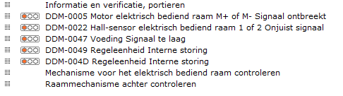

Beste forumleden,
Ik heb momenteel een probleem met mijn linkervoordeur.

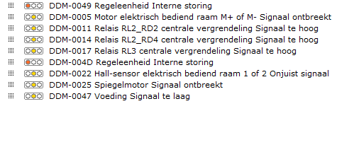

Hij ging niet open en na dat ik hem handmatig open heb gemaakt werkte er niks van de DDM. Zelfs de spiegel wilde niet uitklappen.
Gelijk de boel uitgelezen en daar kwamen heel veel DDM-errors naar voren. Ik gok zelf een kabelbreuk in de deur maar wat denken jullie?
Uiteindelijk werkte alles ook weer uit het niets.
Gr,
Kevin
Berichten: 31435
Lijkt het meest op een probleem in de aansturing van de diverse componenten door kabelbreuk of slechte stekkerverbindingen.

Ja, alle functies werken nu wel weer. Alleen vanochtend vreemdgenoeg niet. Kan het zijn dat de accu te weinig spanning had ofzo, lijkt mij dan eigenlijk dat meerdere systemen problemen moeten geven. Merkte ook dat mijn linker spiegel verkeerd stond. Kon hem wel weer goed instellen dmv het geheugen.
Alle zekeringen zijn inderdaad heel. Deurstekker is vorig jaar meerdere keren los geweest. Misschien even insmeren met wd40 ofzo, ja. De PDM werkt wel zoals het moet. Ik had hiervoor wel een storing al in de DDM zitten. DDM-0049 echter werkte alles gewoon goed.

Conclusie, de grijze stekker zat er niet goed in. Deze zorgt onder andere voor de stroomtoevoer. Tja, dat kan altijd gebeuren hé.
