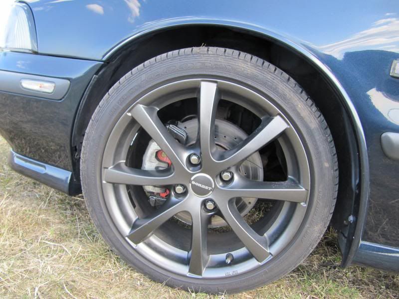

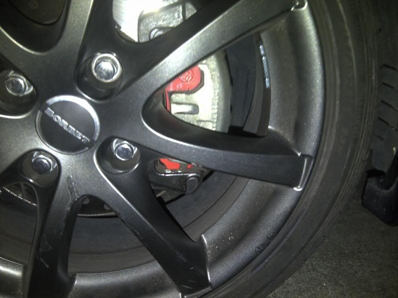

Mijn V40 met Mitsubishi remmen...

Hartelijk dank. Ik zal de foto's doorsturen. Ziet er goed uit. De verbetering is ook zo als verwacht?

Is uitgevoerd met geboorde/ gegroefde schijven, staal omvlochten remslangen en redstuff brakepads.
Remt zeker beter als orgineel zeker als ze wat warmer zijn.
