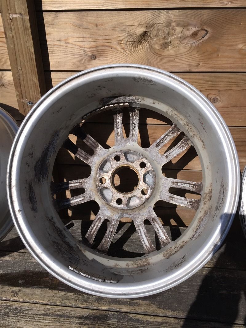

Het blijken imitatievelgen te zijn. Achterop staat notabene "Not OEM". Nu is dat nog niet zo'n ramp, maar de velgen zagen er vreselijk uit. De voorkant op het eerste oog redelijk, maar als je de scherpe randen (dus de randen die de voorkant van de achterkant scheiden zeg maar) allemaal bobbels onder de lak. Tevens rondom de wielbouten en het ventiel. De achterkant is van 2 velgen bijna volledig gecorrodeerd. Van 2 andere velgen nog redelijk. In ieder geval moet er een hoop werk gebeuren om ze weer mooi te krijgen.

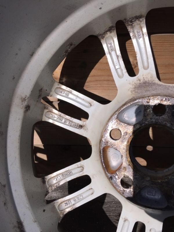

Deze velg was van de achterzijde redelijk oke, hier zie je de aanduidingen/merktekens

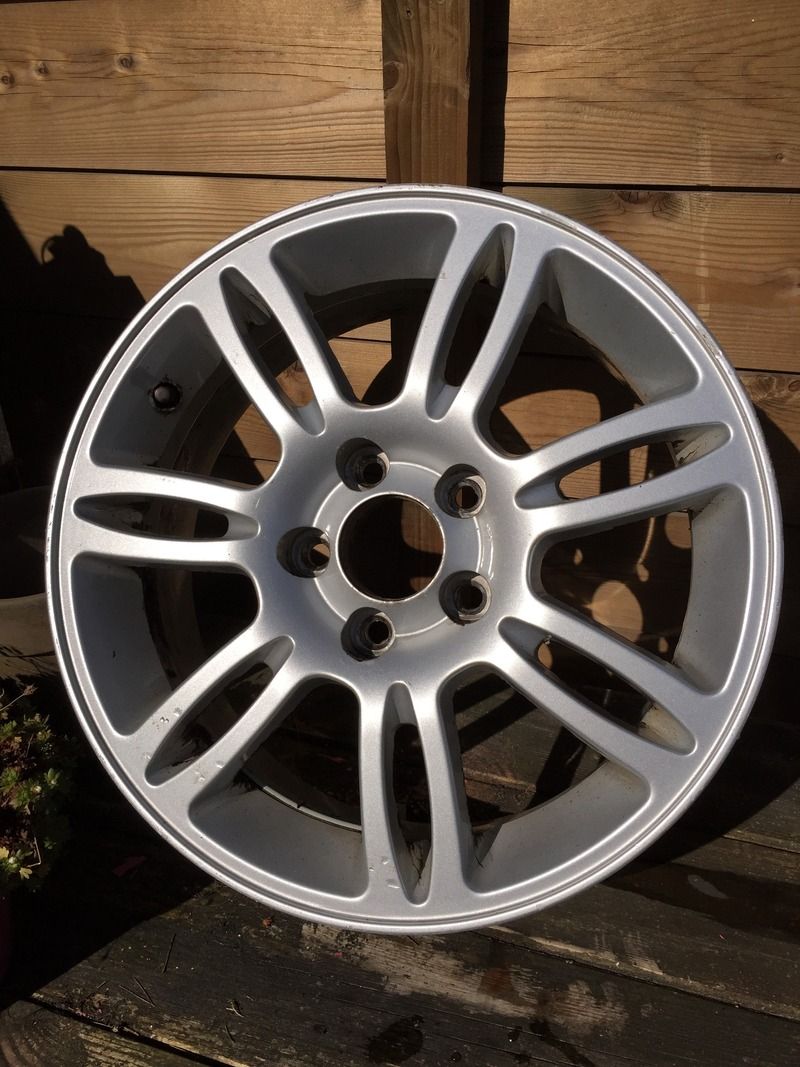

Op het eerste oog netjes:

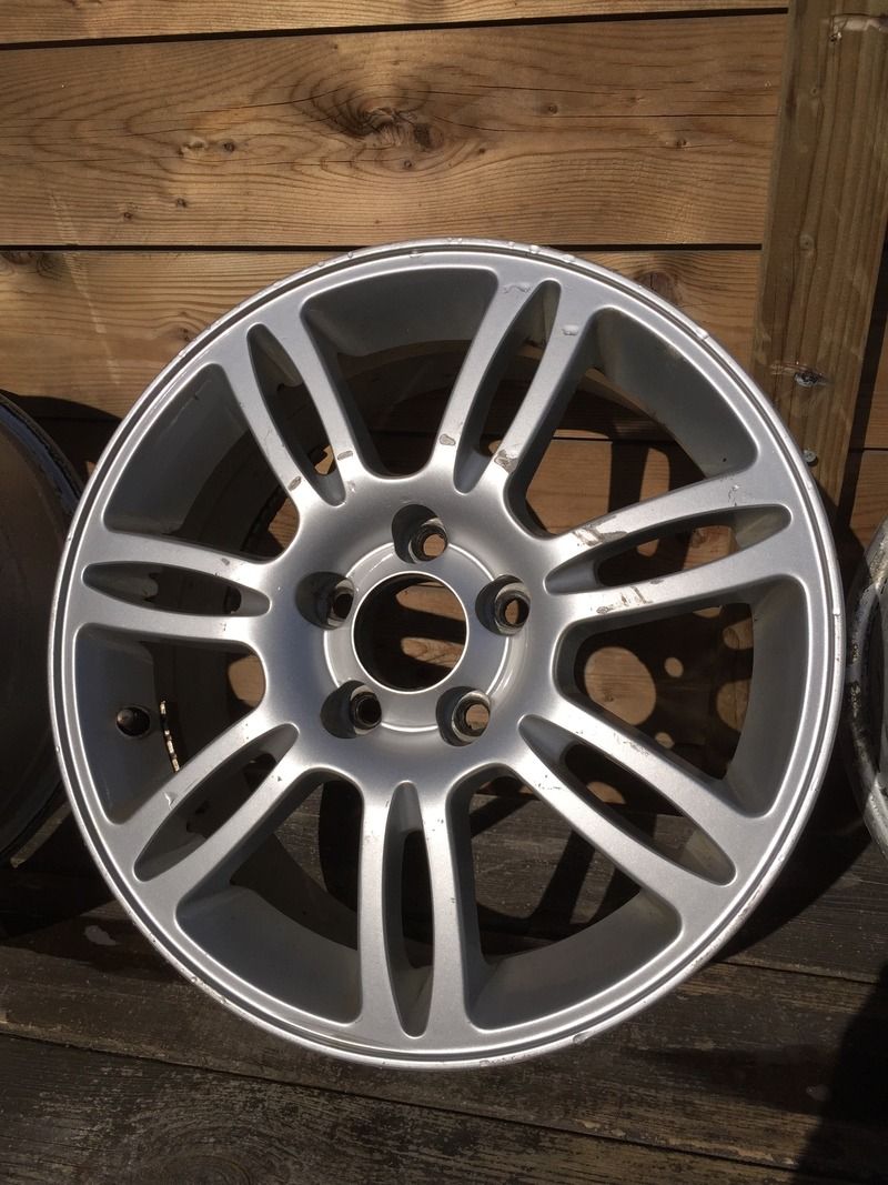

Deze velg had een plekje volgens mijn zwager. Als dit alles was...
Rondom gecorrodeerd:
