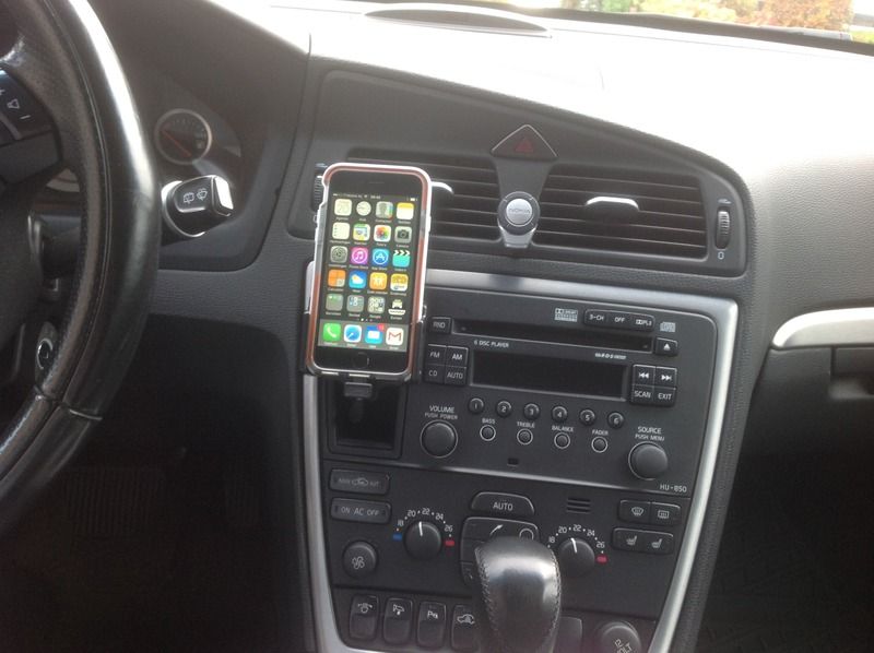

VolvoTech
Berichten: 6075
Locatie: Schiedam
Niet locktight maar 2 componenten lijm in het zwart zodat je er absoluut niks van ziet.
Ook oudere auto's kunnen zo aan de slag, mocht je telefoon of bekerhouder hebben naast je HU dan kun je bakje plaatsen.
Foto van een iPhone 4(S) in houder.
Met een 5 of 6 is de houder een stuk 'ranker'..

Zoals die iPhone 4 met houder zit vind ik het wel mooier. Die lijkt wat lager te zitten en zit die iPHone ook niet voor het rooster.
De iPhone 6 is langer, dus moet de steun ook minstens zo laag en of je het dan redt om onder het rooster te blijven?
Ik wil hem in ieder geval niet voor een rooster hebben zitten.

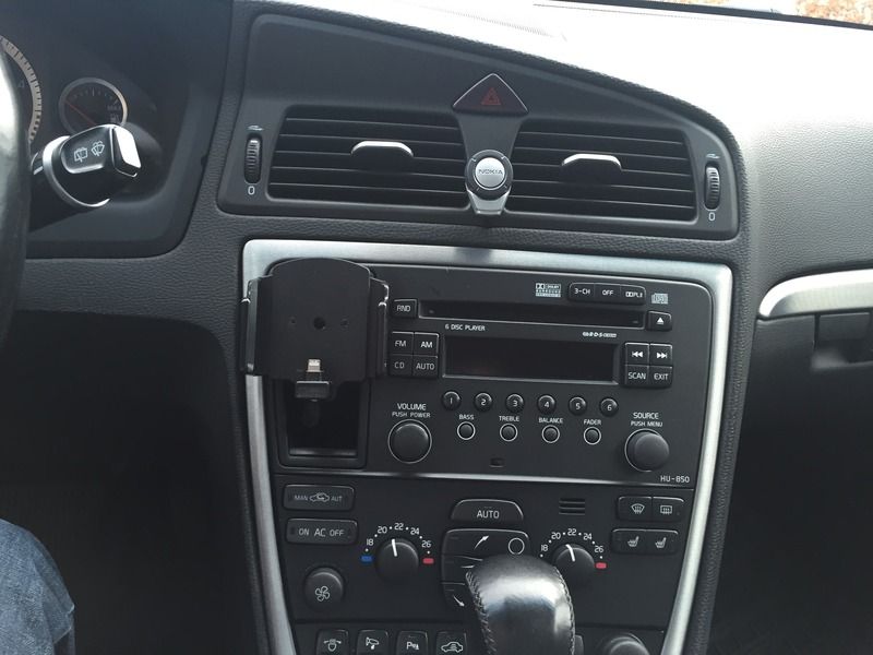

Edwin
Berichten: 1971
Locatie: Gelderland
Opgelost voorlopig.
Bakje naast radio eruit gewipt (even boven en onder met klein schroevendraaiertje de klemmetje iets ruimte geven, hoeft de middenconsole niet los!).
Twee 60 mm schroeven door bakje heen geschroeft, houdertje erop en klaar.
Voorlopig vind ik het een goede oplossing zo, totdat er wellicht nog eens een proclip komt die voor het bakje zit.
Klaar voor minder dan € 4!
gr. Edwin.
