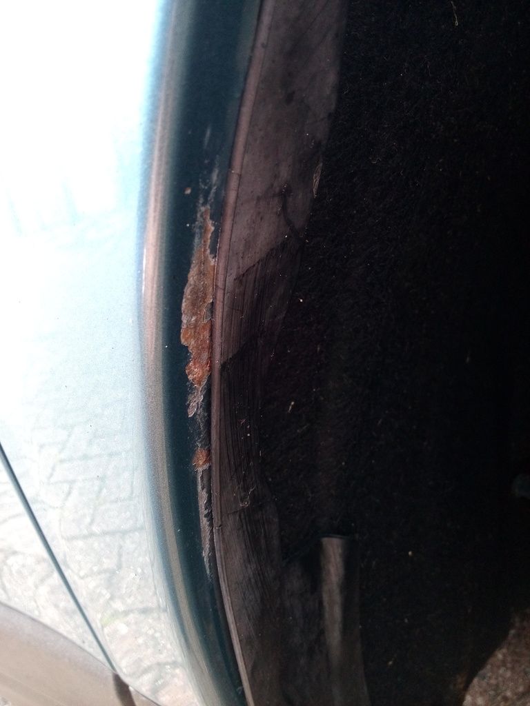

Tot mijn verbazing merkte ik afgelopen zaterdag tijdens het wassen van de XC60 dat er lak los kwam in de rand van de wielkasten aan de voorzijde. Ik zag het eerst aan de rechterzijde, waarna ik vervolgens aan de linkerzijde hetzelfde probleem zag in iets minder mate.
Het lijkt erop dat de kunststof rand door trillingen/bewegingen tijdens het rijden en waarschijnlijk natuurlijk altijd wel met wat vuil ertussen ervoor zorgt dat de lak dusdanig beschadigd dat het uiteindelijk gaat roesten.
Op de foto is ook duidelijk aan de onderzijde te zien dat het probleem zich daar verder uitbreidt. Op de foto heb ik de kunststof kap wat naar binnen gedrukt en opgetild. Als de kap op de normale positie zit valt de meeste roest weg achter de kap.

Poeh, dat zijn lelijke plekken.. Je verbaasd je er over waar tegenwoordig toch nog allemaal roest op komt. Ik zie wel eens bijna nieuwe MB sprinters rijden van zeg drie jaar oud met roest plekken midden op de panelen, onbegrijpelijk!

Da's een lelijke plek, en hoor je toch zelden. De V70N had een roestprobleem aan de bovenkant van de achterdeuren.
Maar na reparatie zonder wat aan de oorzaak te doen, kan het probleem weer terugkomen.

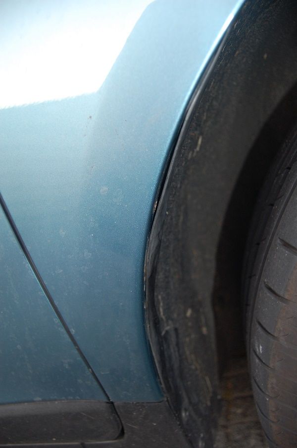

@Douwe S40
Hierbij en tweetal foto's van de achterkant van de voorste wielkassen van mijn MY 2014 XC60. Het is duidelijk dat de constructie anders is dan bij jou het geval is. Dat zou je misschien kunnen sterken in het verhaal naar Volvo toe dat ze wisten dat er een probleem was met de eerdere constructie. Daarnaast is er ook nog zoiets als het conformiteits principe: je mag van Volvo verwachten dat de verf op de spatborden langer meegaan dan 7 jaar. Als ze lastig blijven doen zou ik echt mijn rechtsbijstandverzekering even polsen......
De eerste foto is aan de rechterzijde: je ziet heel goed dat de plastic kap vastgezet is met een soort pluggen of plastic schroeven. Op de andere foto is te zien dat de binnenkant uit twee materialen bestaat. De rand zit min of meer geklemd om het metaal. Er zit in het geheel dan ook geen beweging. Ik denk dat de eerdere opmerking dat de voortdurende beweging van de delen t.o.v. elkaar tot doorslijten van de lak heeft geleid helemaal waar zou kunnen zijn.

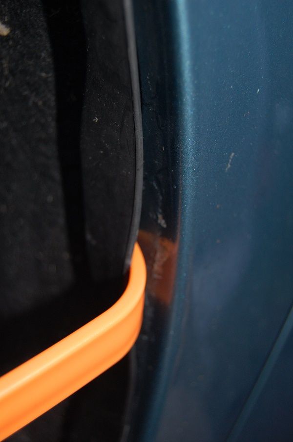

@ MGA1600 bedankt voor je foto's ik heb ook wat meer foto's gemaakt. Constructie lijkt wel gelijk te zijn, het zit bij jouw Volvo nog wat strakker tegen de rand, zo ziet het bij mij aan de andere zijde ook nog, al begint daar ook een klein plekje.
Zo zit de kap:
Bovenin zie je al een licht schuurplekje:

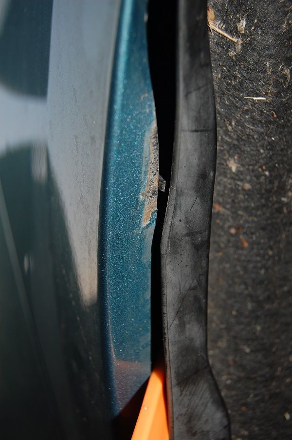

Als ik dan de kap wegdruk zie je al kaal gesleten metaal:
Hier de rand van de zijkant, waar de kap strak tegen de carrosserie ziet zij er beschadigingen aanwezig, de druk wordt niet gelijkmatig verdeeld.

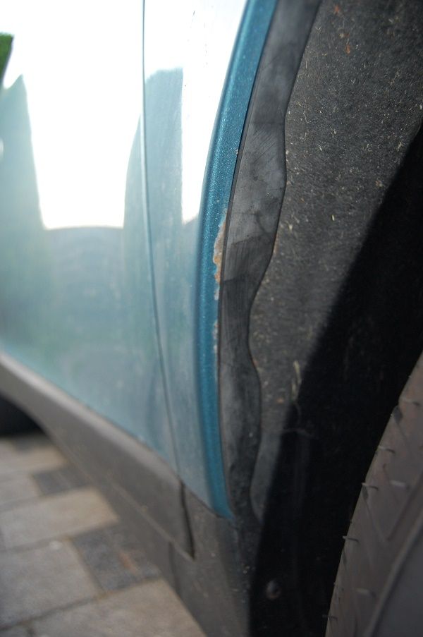

Onderaan toch zeer duidelijk te zien dat we te maken hebben met slijtage:

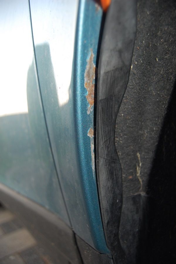

Andere kant auto, klein begin probleem, en roestplekje, theoretisch zou dat ook steenslag kunnen zijn.
