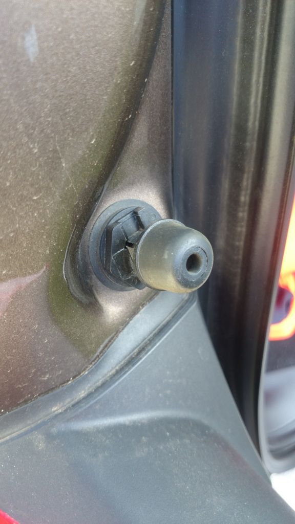

Iemand een idee hoe onderstaande werkt? De achterklep sluit rechts iets beter aan op de rest van de auto dan links. Één van de mogelijke oorzaken zit hem in dit afstelmechanisme:
maar weet iemand hoe dat werkt. Links zit hij 8 tandjes uit en rechts maar 7 tandjes.

Je kan proberen de rubber stops even ver uit te draaien.

Het is niet met draaien, vandaar dat ik het vraag

Goed, thuis gekomen (ik was op vakantie) heb ik eens wat sleutels geprobeerd. Nr 15 torx pastte erin. Los draaien, stellen en vastdraaien. Het is nu iets beter, maar ben nog niet helemaal tevreden.
Ik zeg er bij de 40.000 km beurt wel wat van. Ik ga niet terug naar de verkoper (autobedrijf) want het is een uur rijden. Ik ga kijken of ze me in Roosendaal bij Bleukens als klant willen straks.

Toevallig net voor de vakantie naar de dealer geweest. Die heeft ze juist iets meer naar buiten gezet omdat de klep rammelde. Dat is weg. Je moet inbus nr 3 gebruiken. Maar wat me wel opvalt is dat de kier tussen achterlichten en carrosserie vrij groot is. Maar dat was ie altijd al. Ik heb eens opgelet op vakantie en naar diverse V70's gekeken. Daar zit nogal wat variatie in. Soms grote kier (bijna 1 cm) tot zeer klein.
