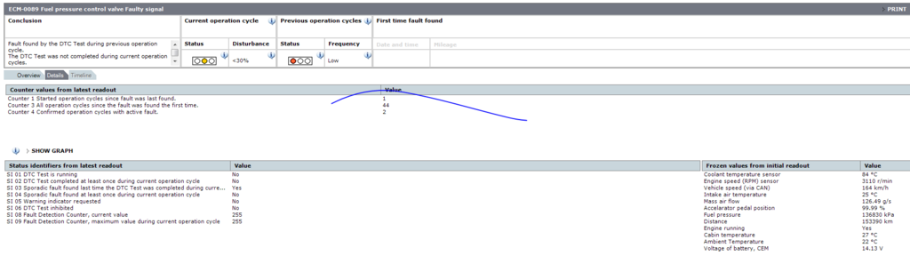

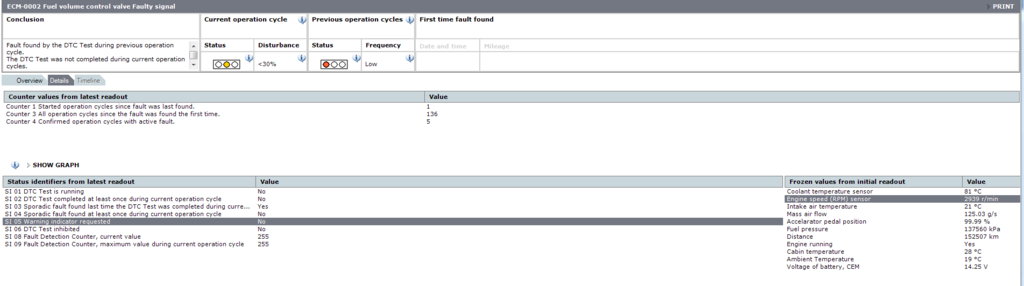

Ik lees op mijn V50 ecm fouten uit :
De fouten zijn wel "maar" kleur code geel en niet rood.
Ook merk ik eigenlijk geen problemen.

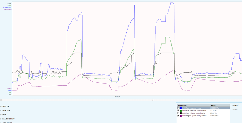

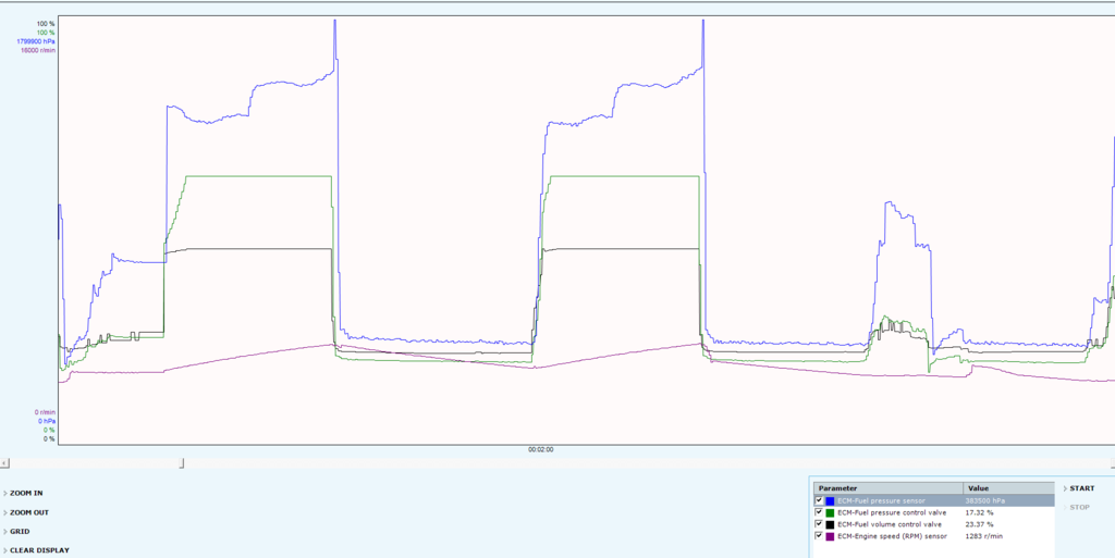

Hier onder heb ik nog 2 datalogs gemaakt tijdens het rijden :
deze is volgas in 5de versnelling.
Let op vooral op die plotse bult in de fuel pressure lijn (blauwe lijn).
Deze bult komt exact voor op 3000 rpm. Op het moment waarbij de roet merkbaar word.
Deze is in 3de versnelling. Ook hier komt meer roet na 3000 rpm.
Je moet kijken naar de linkse en rechte blok, de middenste was geen goede meting.
Maar deze geeft dan toch weer een andere meting. De 3000 rpm zit waar de knik zit in de fuel pressure.
Ik heb uiteraard bovenstaande datalogs voorgelegd aan de tuner, maar deze beweerde niets aangepast te hebben aan de fuel pressure.
Tot hier toe heeft deze persoon ook goede service verleend (ook al in het verleden met mijn vorige volvo) dus ik heb er vertrouwen in dat hij weet wat hij verteld en ook correcte informatie doorgeeft.
Ook heeft hij echter al een hele resum volvo 2.0d's op zijn naam staan... Die volgens hem geen roetproblemen hadden (of toch geen klachten)
Wat kunnen jullie hier uit opmaken? Is dit allemaal normaal of is er wel degelijk iets aan de hand?

Ook nog even opmerken dat bijde ECM fouten allebij zijn voorgekomen rond de 3000 rpm....
