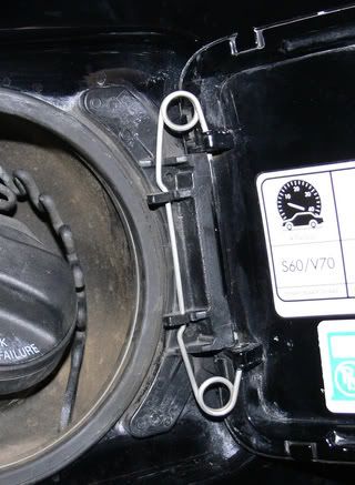

Ik heb wel nog even een vraag aan alle bi-fuel rijders, tijdens het tanken heb ik het voor elkaar gekregen mijn tankklepje er af te stoten (door terugslag tankpistool)
Heeft of kan er iemand een foto maken van hoe het klepje bevestigd zit, ik krijg het er namelijk niet meer goed op, als ik het nu open maak ligt het op de grond. :-x

Bij mij was de onderste bevestiging afgebroken.
Met een trekbandje weer vast gezet, kon ook nog wel eens een gaatje hebben geboord in het kunststof.

Lijkt het er toch op dat er iets afgebroken is bij mij of zie ik het verkeerd?
Waar had jij dat trekbandje nou aan vastgemaakt Alex?
Gast
Ja, bij die metalen "veiligheidspelt".
Even geduld, zal nog een betere foto maken.

Ik denk dat ik het al gezien heb, dat witte blokje onderaan is het trekbandje, die moet ik er dus 2 op zetten (en dus ook 2 gaatjes boren denk ik.
Gast
Ze is er weer. :P
Ik heb verticaal 2 kleine gaatje geboord (2mm) en even met een klein vijltje bijgewerkt.
Vervolgens een trekbandje er door en om het metalen stangetje. Werkt perfect.
Ik heb nog gekeken hoe het ""scharnier" bevestigd zit aan de auto maar deze was niet éénvoudig los te maken.
Scharniertje zal misschien wel niet zoveel kosten (hoewel Volvo? :P ) maar de tijd dat je er mee bezig bent om het scharnier te vervangen :? .
