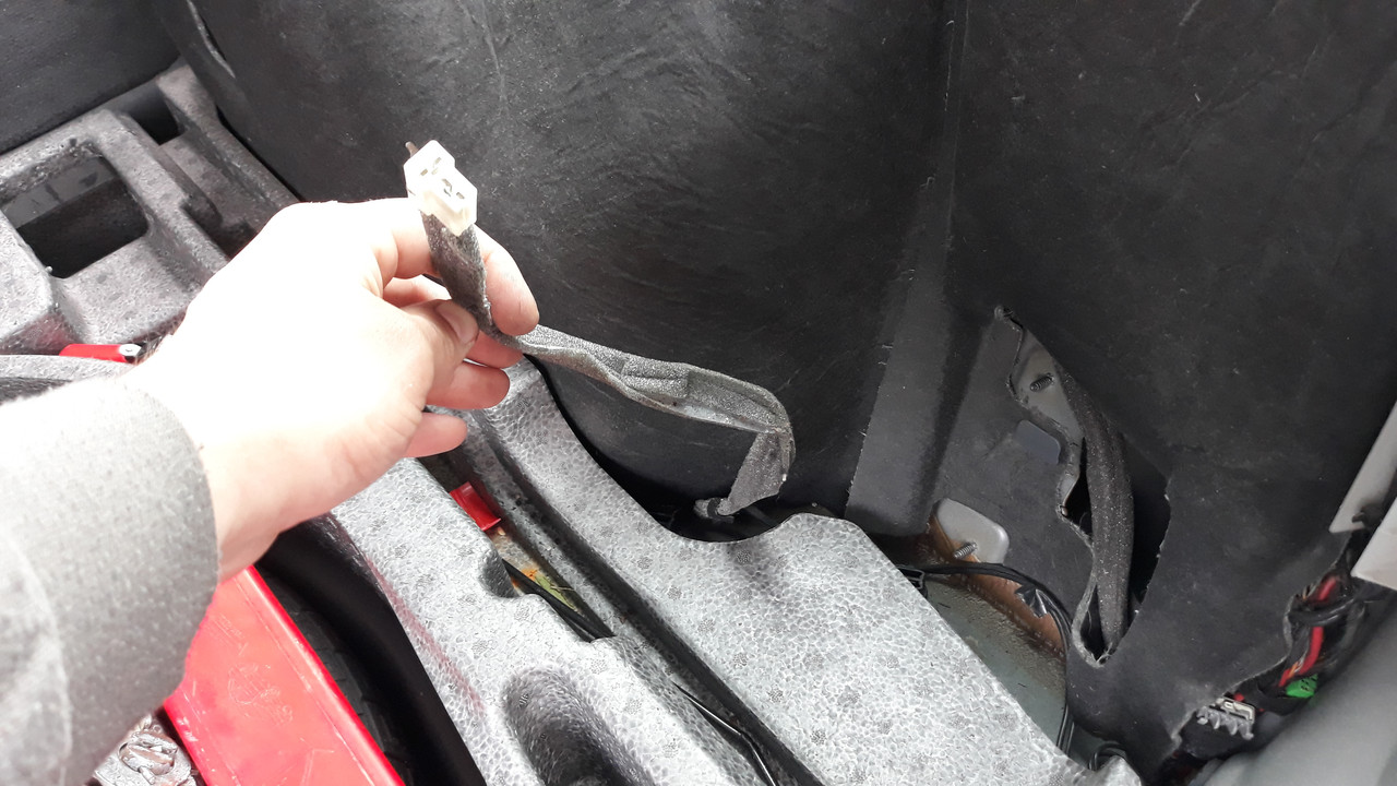

Als het goed is vind je ergens onder de bekleding een stekker die op de muuraansluiting past.
- NicoV40
- Berichten: 697
- Lid geworden op: 11.04.2015 - 18:44
12V ligt klaar in de koffer, rechter kofferbekledingpaneel er ffe uithalen en je vind hem net achter de wiel uitsparing.
Heb je geen installatie instructie bij de stekker ontvangen?

Ah top en helder! Bedankt mannen!
Foto maakt het helemaal duidelijk.
Uit de instructie die ik er bij heb gehad kon ik niet duidelijk opmaken waar ik de kabel kon vinden. Maar misschien was dat mijn beperking omdat ik een extra kabel met stekker aan de contactdoos verwachte die ik ergens op aan moet sluiten. Het is dus andersom, de kabel ligt er al waar ik de stekkerdoos aan kan prikken (als je begrijpt wat ik bedoel).

Gelukt! Alleen de stekker in mijn auto was zwart en geeft continue 12V.
Weet iemand hoeveel Amp deze accessoire aansluiting in de kofferbak kan geven? Een 12V pompje trekt al snel meer dan 5Amp (voor mijn motor gebruik ik er bv een die 6,5Amp trekt)
- Msuidgeest
- Berichten: 22407
- Locatie: Flevoland
Als het goed is kun je 10 ampère gebruiken. In mijn XC90-instructie boekje staat ook dat er continue spanning op staat maar als de elektronica meer als 0,1 A stoom meet bij uitgeschakeld contact dat er dan een melding op je dashbord verschijnt.
