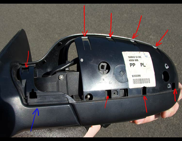

En iemand een idee , hoe je de spiegelkappen zelf verwijderd?

De gespoten kappen?
Met een bone-tool/nylon stick beginnen bij de blauwe pijl het kapje eraf wippen. Hij zit bij de rode pijlen gehaakt, maar als je bij de blauwe begint en gewoon rustig rond werkt is ie er zo af.
