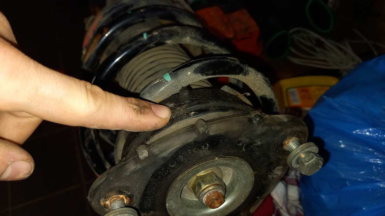

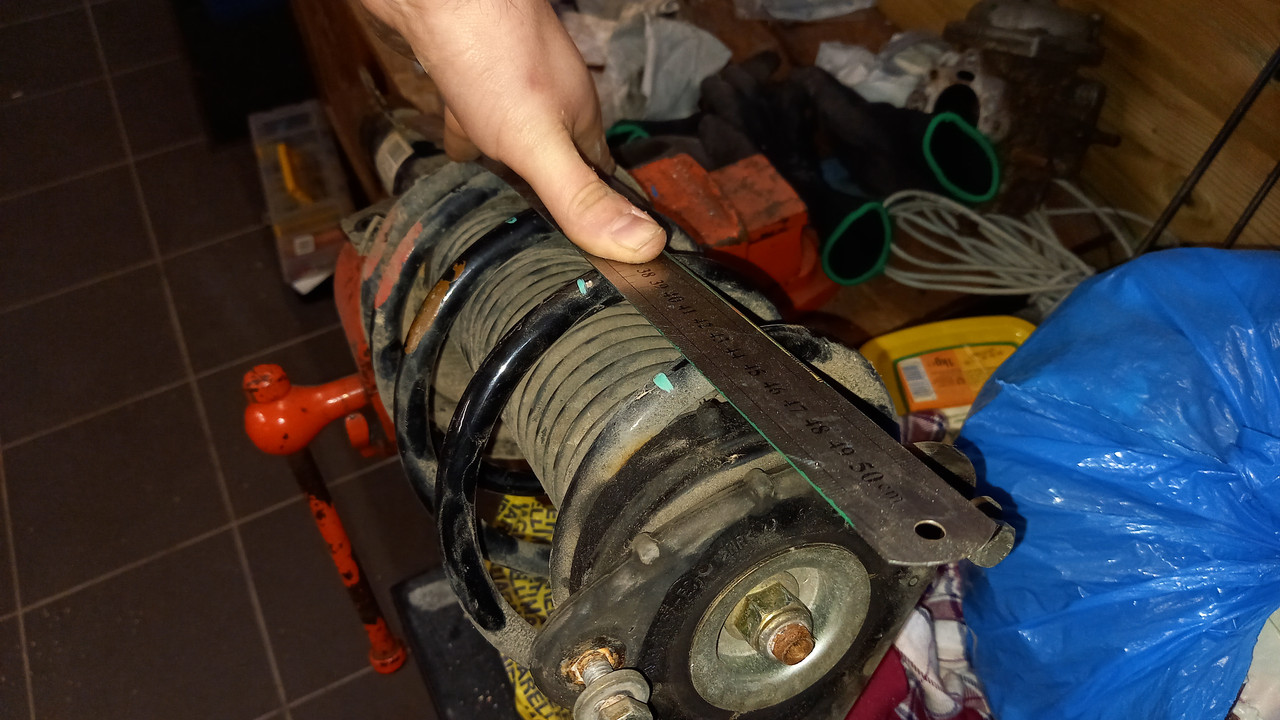

Als het goed is staan er op de veren gekleurde strepen dit is van betekenis voor welke veren je nodig hebt.

Code '14' is van toepassing voor je veren op de vooras.
Ik slinger even VIDA aan, zal dan een "boodschappenlijstje" neertypen met Volvo partnr's.

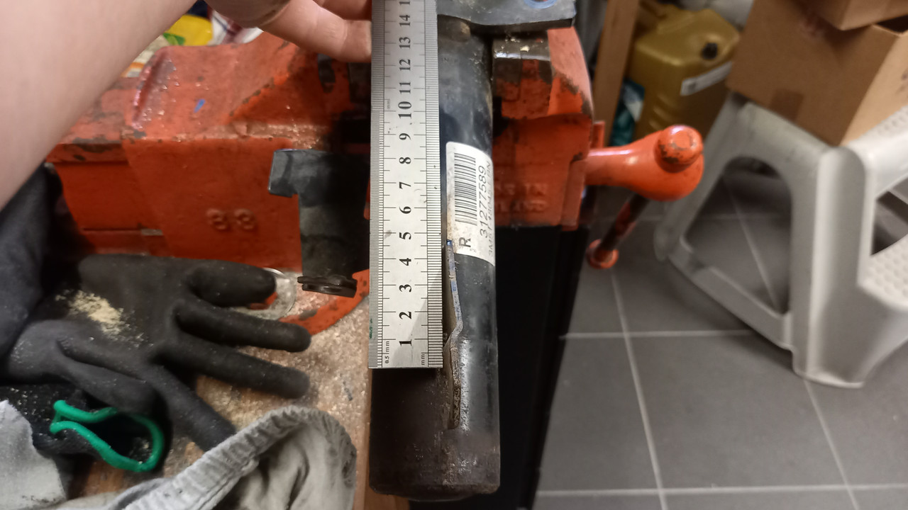

  • Schokdemper L 31277590
  • Schokdemper R 31277589

Demper code is 11. Sachs is OEM, naar wat ik ooit ergens gelezen heb zit Monroe onder Sachs, Bilstein is ook niet slecht. Type B4 is OEM gelijkaardig, B6 iets sportiever/stijver dacht ik.

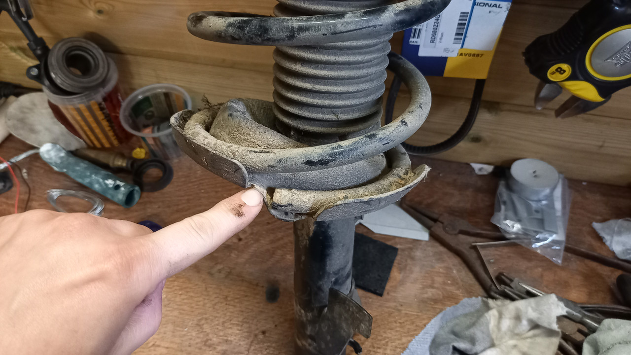

Je kan ze bijna in elkaar zetten. Bovenop de toplager zit die 'driehoek' geklikt waar de 3 boutjes van in het motorcompartiment doorgaan. Die heb je uiteraardnodig. Bij sommige sets, zoals die van SKF zit dat driehoekje al op de toplager, dan heb je inderdaad het complete pakket om het demperpakket zoals wij het vroeger benoemden te monteren en 1 op 1 te wisselen met die onder je wagen.
Waar je zeker op moet letten (heb per toeval nog een demper liggen);
Het einde van de veer onderaan, moet mooi in de slag van de veerschotel passen.
Het toplager zelf, zit een uitstekend pennetje op. Deze moet mooi in lijn staan met het uitstekende deel onderaan op de schokdemper, wat in de fusee schuif waar de bout ook door gaat.
En het driehoekje draai je dan best ook met het middelste uitstekend puntje gelijk met het uitsteeksel op de toplager.
Dan kan je hem gegarandeerd in juiste hoek onder je wagen stoppen, dan zitten de schroefgaten bovenaan zo goed al correct uitgelijnd en staat je wagen op de correcte hoogte. Als dat stekeltje van de topmount te ver gedraaid zit, kan het zijn dat de boel schuin onder spanning komt te zitten.
