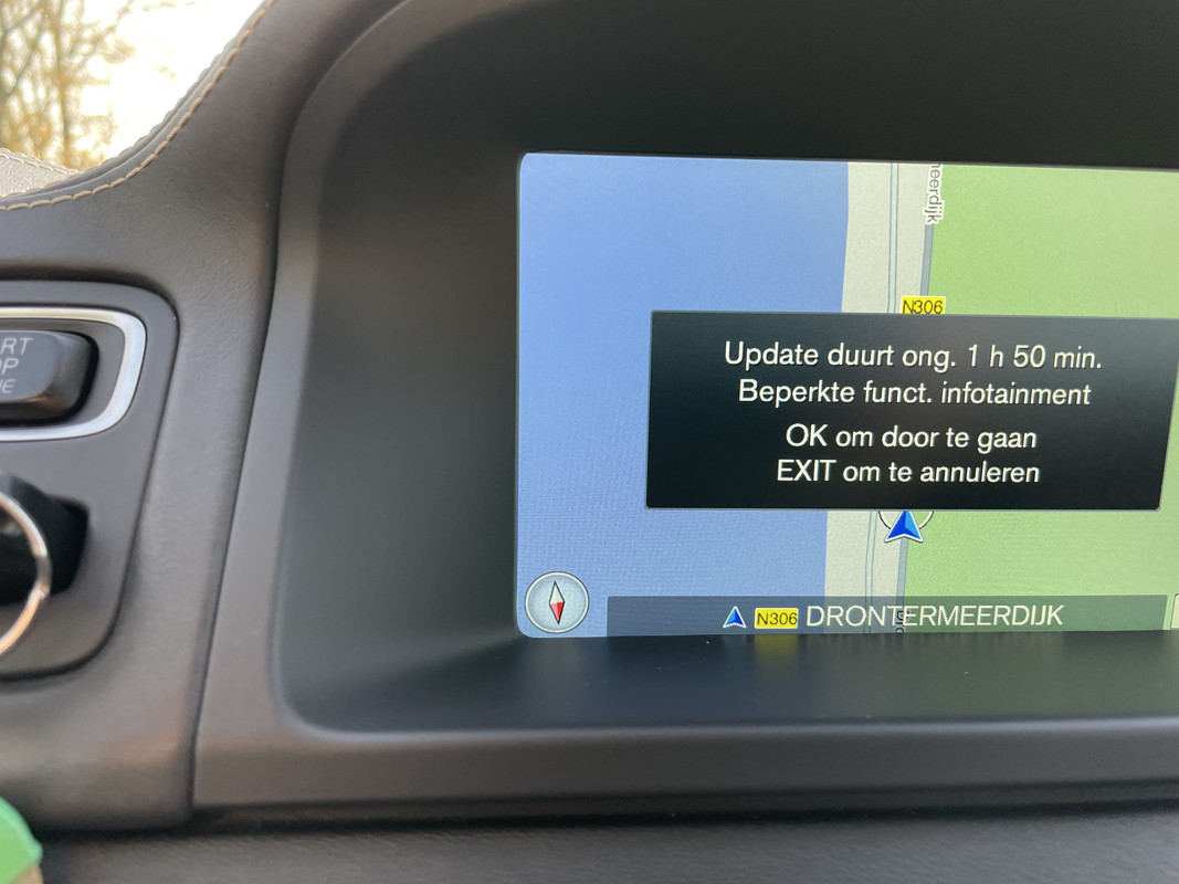

Vanochtend was er gelegenheid voor de test, 64Gb stick erin... en ja hoor; gewoon de update krijgen met die bekende keuze inderdaad.
Nu zijn er wellicht 3 verschillen met mijn auto en die van Bob.
- deze stick (uit de set van 2) heb ik niet geformatteerd, maar de bestaande inhoud verwijderd en het is nog standaard FAT32!! (Ja Windows laat je dat niet doen (wel via Diskpart/Powershell of externe Tools, maar af fabriek is deze stick toch gewoon Fat32 zo te zien)
De Volvo navi update eist een lege stick. Die van Bob had ik in de gauwigheid een quickformat gegeven en die is dus ExFat geworden.
- mijn navi is een slagje nieuwer dus iets ander OS, mogelijkheden in theorie.
- mijn auto is bijgewerkt met alle mogelijke software updates die er te krijgen waren voor een V70 uit 2016. Na aankoop heb ik mijn kar naar de dealer gebracht met een afspraak hiervoor. Ik wou graag de alle updates en bugfixes hebben voor mijn auto.
Dat updaten duurde 2 uur destijds en was paar Gb, meer dan de monteur verwachtte, ondanks altijd 2.0 beurtjes e.d.
Bij Bob zijn navi staat er dat een verplichte update nodig is door de dealer voordat je kan updaten en uit dit forum haal ik dat versie 1210 oid voldoende was ? Maar dit blijft een klein vraagteken bij mij.

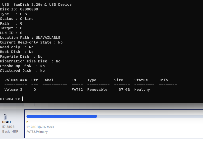

Ik heb nu een oudere 32 Gb stick die reeds Fat32 was leeggemaakt en de bestanden van Bob zijn navi erop gezet. Hij heeft die zonder wereldbol idd en de mijne is met wereldbol. De gedownloade installatie-bestanden heten ook anders. :-) Dat is wel handig van Volvo.
Ook deze stick laten checken door de software en het was een geldige installatie volgens het programma.
De 32Gb stick heeft 32 sectors per cluster
De 64Gb stick heeft 64 sectors per cluster. Dus dat is wel in lijkt in lijn wat je zegt, dank voor dat. Ik heb de screenshot voor me, kan ze nog een keer posten indien gewenst. Ik heb hiervoor zo'n tooltje gedownload, normaal gebruik ik dat niet.

Dank je Rogier, je tip was goud, 64Gb werkt wel trouwens. Ik heb die 64Gb stick afgelopen week in mijn auto gehad en verspreid over 3 dagen is de navigatie bijgwerkt. Let wel, de USB stick was Fat32, dat is de truc ! :-)
De auto pakt telkens de update weer op waar die gebleven was en op een gegeven moment was ie klaar. Drie ritjes van een uur zeg maar. Mijn auto heeft dan wel de navi die een slagje nieuwer is, Sensus connect, maar dat mag de pret niet drukken.
