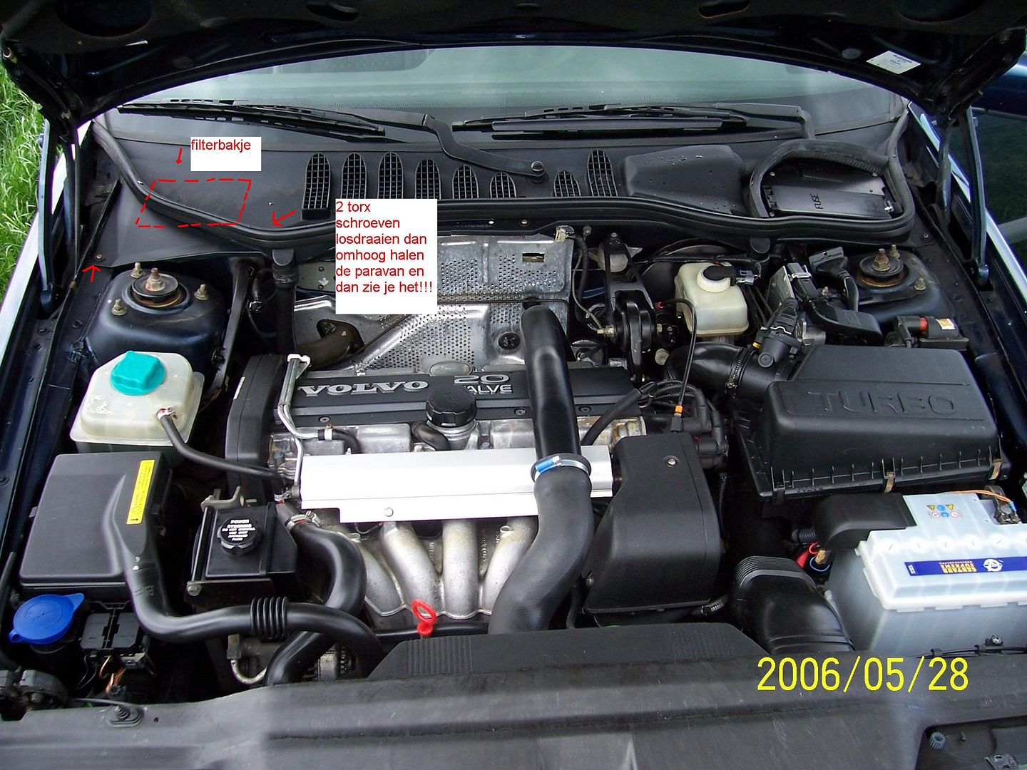

onder de motorkap het paravaan even losmaken.
kijk op deze foto linksboven: http://i53.photobucket.com/albums/g47/v ... filter.jpg

Ludo, bedankt voor foto en instructie. Bij mij zit hier echter geen filter. Ik kijk daar rechstreeks tegen de ventilator c.q. klep die luchtstroom circulatie binnen/buiten regelt... Is het ontbreken van deze filter een mogelijke oorzaak? Klep functioneert overigens goed (dicht gaat wel aanzienlijk sneller dan open)...Ludo schreef:onder de motorkap het paravaan even losmaken.
